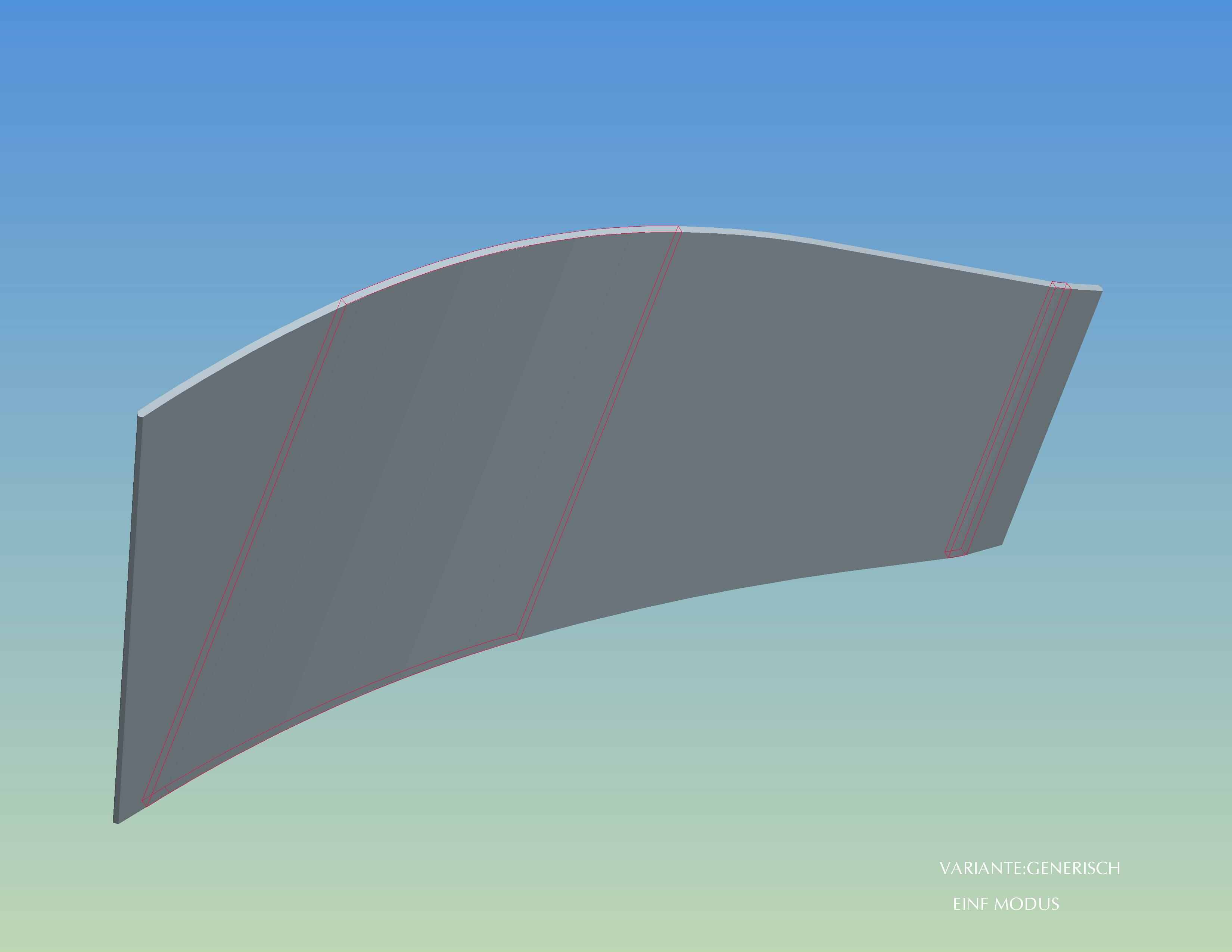

Hallo Blechspezialisten,
hier ein immer wiederkehrendes Problem in SHEETMETAL bei Blechen, die zwecks Schweißnahtvorbereitung an den Außenkanten angefaßt und danach abgewickelt werden.
In manchen Fällen kann SHEETMETAL bei vollständig gefaßten Blech die Abwicklung nicht mehr erzeugen, wobei nur die Fasen ein Problem darstellen, bei der die Kante durch den Biegebereich läuft. Fasen, die vollständig in einem ebenen Bereich liegen (Im Beispiel die Vorder- bzw. Hinterkante), machen hingegen keine Schwierigkeiten.
Was ist zu tun?
Hab schon einiges ausprobiert, z.B. die KE #Fase durch #Ziehen#Schnitt ersetzt, und als Leitkurve verschiedene Kanten definiert, nix hilft.
Erschwerend kommt hinzu, daß ich eigentlich eine Fase mit variablem Querschnitt erzeugen will, d.h. die Nahtvorbereitung soll von HV auf K übergehen. Die KE hierfür zu erzeugen ist ansich kein Problem, nur die verd... Abwicklung klappt eben nicht.
Zur Ergänzung: Das Blech ist durch eine bereits gebogene Sammelfläche (externe Kopie) vordefiniert und wird im Blech.prt eigentlich nur noch aufgedickt, gefaßt und abgewickelt.
Wer weiß Rat?
Gruß Frank

Nach dem Aufdicken die Abwicklung erzeugen und diese in die Fam-Tabelle aufnehmen. (Variante wäre dann das abgewickelte Teil ohne Fasen)
