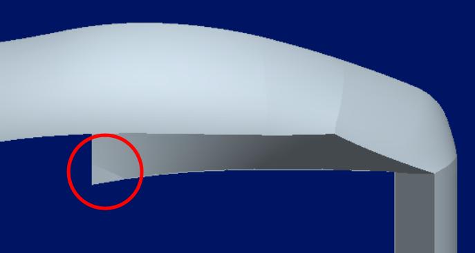

Hallo und schonmal vielen Dank für die Antworten
Habe das gleiche nochmal für die obere Naht versucht. Habe die Genauigkeit auf absolut und 0.001 gestellt(andere Werte auch probiert).
Versatzflächen sind mit Copy erzeugt und auf andere Art(eindeutiger?) miteinander verschmolzen.
Leider klappt es immer noch nicht. Bei einfachen Geometrien stellt das Ganze kein Problem dar.
Problembereich ist meiner Meinung nach, z.B. der auf dem Bild, wo die Berandung sich nicht an die projezierte Kurve anlegt.
Falls noch jemand eine Idee und eine besondere Vorgehensweise hat, wäre ich sehr dankbar.

Original erstellt von explosion:
Habe gerade sehr leidvolle Erfahrungen gemacht. Diese Genauigkeit ist etwas zu fein eingestellt, da reichen auch schon Werte im 0.01.
Diese Genauigkeit hat nichts damit zu tun, welche Maße Du im Teil realisieren kannst. Dieser Wert sagt nur etwas über die kürzeste Kante im Teil aus, welches Pro/E noch als gültige Kante anerkennt.
Wenn Du diesen Wert läßt und größere Modelle damit bearbeitest, geht die Performance in die Knie, da die Regenerierungen lange dauern.

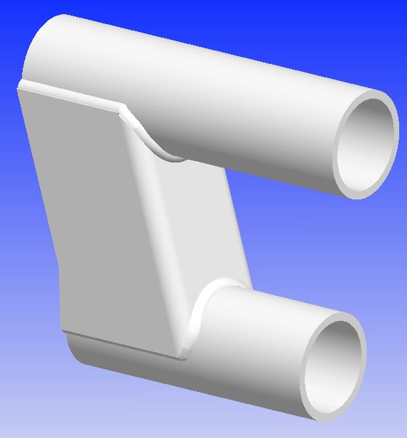

Hallo nochmal an alle die geholfen haben.
Habe das Teil nun wunderbar hinbekommen (s. Bild). Keine Probleme bei den Geometieprüfungen. Export nach ANSYS klappt auch wunderbar.
Schöne Grüße
