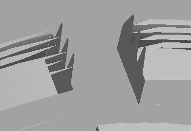

habe ein Teil (IGS Format) aus dem Internet heruntergeladen, welches ich dann als Import KE im Pro/E WF2.0 M130 geöffnet habe! Das Import KE besteht aus Flächen und ich möchte jedoch das Teil gerne in ein Volumenteil umwandeln! Kann mir jemand von euch vielleicht helfen wie ich das Flächen Teil in ein Volumenteil umwandeln kann?? Habe Step auch schon versucht funktioniert jedoch auch nicht!
Vielen Dank!

Ja klar das funktioniert schon aber wenn man dann auf Drahtmodell umschaltet ist das Teil als Fläche! und ich möchte es gerne in ein Volumen umwandeln!

Mit oder ohne Haken, das Teil bekommst Du nicht zu. Es fehlen ganze Flächen. Man könnte zwar versuchen, neue reinzubasteln und alles zu verschmelzen, aber mal eben so ist das nicht gemacht...
Abgesehen davon stimmt mit den Einheiten was nicht, die gerade Kante am Sockel ist 3,4m lang :-)

Weil wenn erst 2 Tage Flächen repariert werden, da kannst das Bauteil gleich nach ProE "hereinholen" (abkupfern; neu aufbauen..), dann hast hinterher wenigstens nen änderbaren, flexiblen Part. Das eingestellte Teil hier zeigte ja im orig.igs ohnehin kaum mehr vertretbare Abweichungen an Symmetrie und Konzentrizität. Wenn sowas zum weiteren Ausbau von BG`s in ProE Verwendung findet, dann kannst eigentlich nen Container bestellen zum wegschmeißen der angrenzenden Bauteile....
