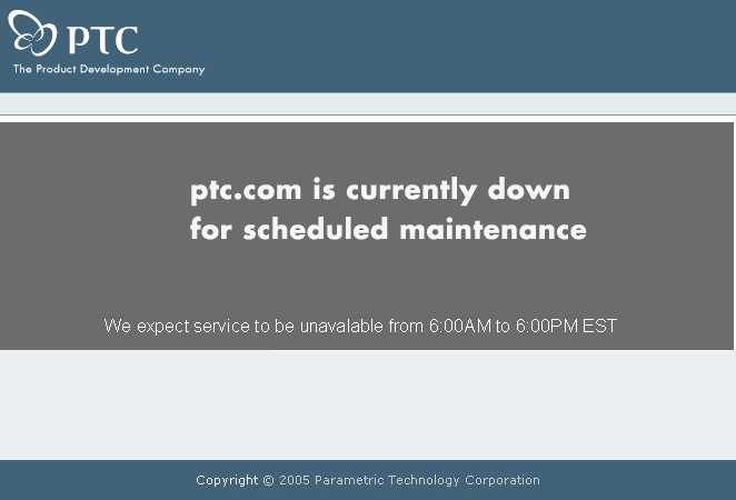

Jetzt werden wir wohl nie erfahren, was JPietsch mit "http://www.ptc.com/cs/cs_24/howto/plt737/plt737.htm" gemeint hat...

Tja,
hinter den Link von JPietsch bin ich auch nicht gekommen.
Aber der gefundene Tip, es mit einem Standart Designjet statt dem installierten zu versuchen, war erfolgreich.
Blattgröße jeweils +20, so klappts.
Etwas umständlich und nur hochkant, aber immerhin;-).

Original erstellt von rossifumi:
Getzt gehtter aba wieda.
