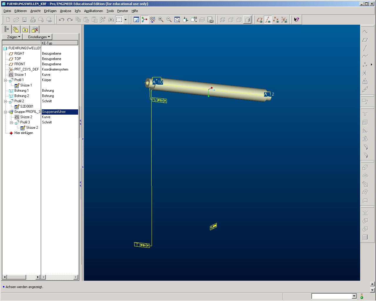

ich habe folgendes Problem: Habe in einem 3D-Körper eine Bezugsachse erstellt (um zugehörige Oberflächenangaben, Form-und Lagetoleranzen erzeugen zu können) und möchte diese Bezugsachse nun löschen. Der Grund hierfür ist einfach: In der Zusammenbauzeichnung sind die Toleranzangaben wild in der Gegend verteilt und nicht löschbar. [Muss Screenshots der Baugruppe (inkl. des Teils mit der Bezugsachse) anfertigen zwecks Präsentation anfertigen...]
Habe aber keine Ahnung wie das geht und wäre über Vorschläge dankbar.
Schönen Tag noch und schon mal danke.

probiers mal mit Folien, bin mir nicht sicher, müsste aber klappen. Ich arbeite nicht so oft mit Folien, da die bei uns eigentlich nicht benötigt werden.
Ich würde an deiner Stelle aber keine Achsen nehmen, sondern eine Ebene dort hinlegen, wo der Bezu liegen soll, und die Ebene als Bezug nehemen. Mit Achsen als Bezug hab ich bis jetzt eigentlich nur schlechte Erfahrungen gemacht .

Hi und danke schon mal,
aber das hat leider nicht geklappt. Muss ich mal weiter probieren. Diese Achse ist nirgends zu finden aber die Bezüge und die Oberflächenangaben etc. sind noch da. Und ja, ich werde auch in Zukunft nur noch Ebenen verwenden. Mit Achsen gibts noch einige Probleme...

Löschen ist nicht unbedingt der richtige Weg, dann ist Deine Toleranz ja weg. Du solltest Folien verwenden für die Stuerung in der Zeichnung, bei Form- und Lagetoleranzen geht auch Zeigen/Wegnehmen.
