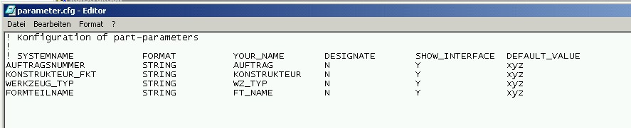

hallo
wir legen uns zu beginn eines projektes eine parameter_cfg an, welche in dem entsprechenden Arbeitsverzeichnis liegt.
diese parameter werden dann bei der zeichnungserstellung automatisch in den zeichnungsrahmen übernommen.
wo in der parameter_cfg (siehe bild) "xyz" steht muss dann natürlich die entsprechende bezeichnung reingeschrieben werden.
so long
bruce

@bruce: Ihr implementier also die Parameter nicht im Teil selbst sondern in der Zeichnungsableitung und lest sie dort ein. hab ich das richtig verstanden?
das beudeutet wenn du in der Zeichnungsableitung auf Regenerieren drückst dann musst Du diese Datei angeben?! Hast du dir hierfür ein mapkey erzeugt?
Das einlesen der Parameter geschieht bei dir auch über der INPUT-Teil des "Programs" ?
