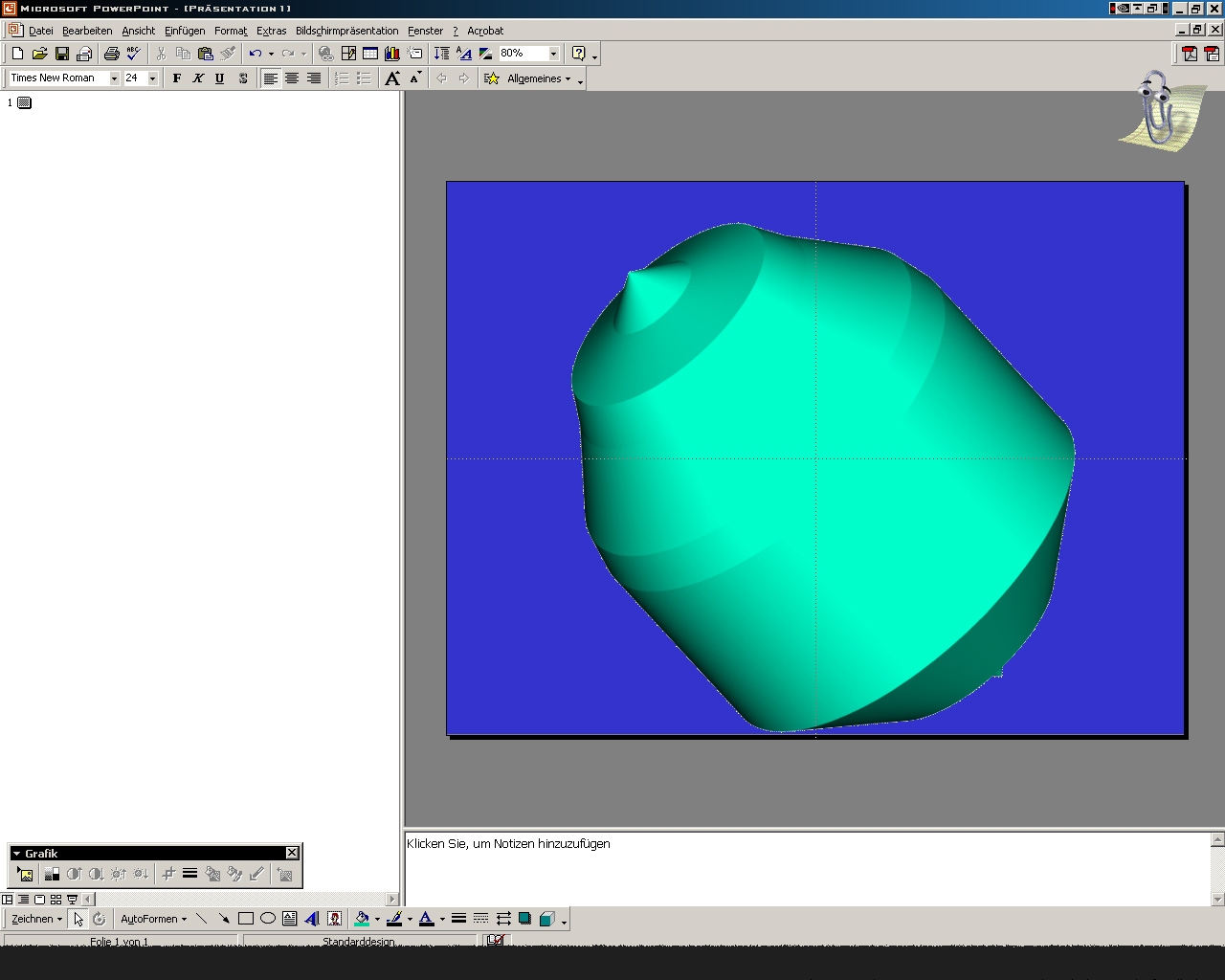

Hallo Leute !
Ich arbeite mit ProE2001 und habe das Problem das ich wenn ich Bilder speichere (tif,jpg,png) schauen sie nicht so schlecht aus !
Hab’s auch schon mit Schnappschuss probiert !
Und ich hab mich auch schon mit den dpi gespielt !
und ebenso mit den Systemeinstellungen (Modelldarstellung) !
hab’s auch schon mit einem eps probiert !
aber das Problem ist wenn ich die Bilder ins Power Point einfüge und dann und den Hintergrund lösche dann sind die Körperkanten nicht mehr wirklich schön !
der unterschied zwischen Farbe und den weißen Hintergrund ist einfach kein harter Kontrast !
vielleicht habt ihr ein paar Tipps auf Lager !
weiß einfach nicht mehr was ich machen soll !
danke für jeden Beitrag  !

Original erstellt von the_sad_harlekin:
[...]Linien sind dann immer noch relativ gut zu erkennen, auf jeden Falle besser als bei deiner Variant!
Sorry, aber das ist Quark!
Bei Deinem "Bildschirmdruck" hängst Du immer 1:1 an Deiner eingestellten Bildschirmauflösung, beim "Kopie speichern" kannst Du die Auflösung und die Größe einstellen!
Zeichnungen sollten in einem Vektorformat exportiert werden (z.B. eps), Bilder als Bitmap (z.B. jpeg).
Den farbigen Hintergrund entfernt mal idealerweise natürlich VOR dem Export, indem man gleich einen weissen Hintergrund ohne Verlauf einstellt...
Ganz wunderschön wird's, wenn man noch ein paar Lichter einschaltet!
Idealerweise richten sich die Export-Einstellungen gleich an den Verwendungszweck, d.h. für ein A1-Poster viele Punkte, für eine Bildschirmpräsentation in Powerpoint reichen deutlich weniger - die überflüssigen müssen sonst von Powerpoint wieder "weggerechnet" werden.

brauni-proE
Konstrukteur / IT-Agent
Sehen Sie sich das Profil von brauni-proE an!   Senden Sie eine Private Message an brauni-proE  Schreiben Sie einen Gästebucheintrag für brauni-proE
Beiträge: 55
Registriert: 15.02.2005
Pro_Eengieer 2001
erstellt am: 19. Jan. 2006 16:47    Editieren oder löschen Sie diesen Beitrag!  <-- editieren / zitieren -->   Antwort mit Zitat in Fett Antwort mit kursivem Zitat    Unities abgeben: 1 Unity (wenig hilfreich, aber dennoch)2 Unities3 Unities4 Unities5 Unities6 Unities7 Unities8 Unities9 Unities10 Unities
Kenn mich nicht ganz aus was du meinst !
du machst einen Screenschot und dann fügst du es wieder im Paint ein !
und schneidest es wieder so hin wie du es brauchst !
ja das ist eine Lösung aber nicht ganz das was ich suche weil ich muss ein bild in eine Präsentation einfügen und die hat einen blauen Hintergrund und im power point gibt es ja die Funktion <transparent Farben bestimmen> ! wenn ich  das mache dann hab ich weiße rückstände vom alten Hintergrund ! und keine "harte kante"
ich hoffe du kannst mir so weit folgen!
ich mal einmal ein Foto gemacht ! hab leider nicht das Original nehmen können wegen Geheimhaltung da würde man es besser sehen !
Vielleicht hat jemand noch einen paar Tipps ?
Danke für jede Antwort !

erstellt am: 19. Jan. 2006 17:35    Editieren oder löschen Sie diesen Beitrag!  <-- editieren / zitieren -->   Antwort mit Zitat in Fett Antwort mit kursivem Zitat    Unities abgeben: 1 Unity (wenig hilfreich, aber dennoch)2 Unities3 Unities4 Unities5 Unities6 Unities7 Unities8 Unities9 Unities10 Unities Nur für brauni-proE 10 Unities + Antwort hilfreich
probier doch mal den hintergrund in proe direkt in der richtigen Farbe einzustellen, dann kannst du das Bild einfach auf die Folie legen ohne das was klemmt...!
Ansonsten würde ich mit weißen Hintergrund das Bild machen, es in PP zuschneiden und einen Rahmen rum. Das sieht dann aus wie ein Gemälde...

@Michael 18111968:
Ich weiß schon das man an der Bildschirmauflösung hängt! Ich dachte nicht das brauni eine solch hohe Qualität braucht! naja und mit Vektorgrafiken kenne ich mich nicht aus!
@ brauni:
dein Prob hab ich jetzt verstanden! Wir hatten auch mal diesen bescheidenen weißen Rand!
Da haben wir einfach den Hintergrund der PowerPointFolie als Hintergrund für das Teil genommen und ein Bild mit diesem Hintergrund gerendert(Render-Steuerung).
Ist vieleicht auch noch eine Lösung!

Morgeeen!
Original erstellt von brauni-proE:
Also, versuchen wir's mal detaillierter:
In der WiFi2 stellst Du mit folgenden Befehlen den Pro/E-Hintergrund auf weiss:
Menu "Ansicht / Darstellungseinstellungen / Systemfarben", dann das Häkchen bei "Mischhintergrund raus" und zuletzt auf die Farbpalette neben "Hintergrund" klicken und die drei Schieberegler bei RGB volles Rohr nach oben ziehen.
Mit "Datei / Kopie speichern" und Typ "JPEG" kannst Du jetzt ein Bild erstellen, als Auflösung wählst Du erstmal "A4" und "300dpi", damit kannst Du später immernoch rumspielen.
(In Pro/E 2001 muss es ähnlich gehen, aber das ist bei mir leider schon arg lange her...)
Und jetzt schubst Du das Bildchen mal ins BauerBoint und dann sachst Du Bescheid! ;-)

erstellt am: 20. Jan. 2006 07:42    Editieren oder löschen Sie diesen Beitrag!  <-- editieren / zitieren -->   Antwort mit Zitat in Fett Antwort mit kursivem Zitat    Unities abgeben: 1 Unity (wenig hilfreich, aber dennoch)2 Unities3 Unities4 Unities5 Unities6 Unities7 Unities8 Unities9 Unities10 Unities Nur für brauni-proE 10 Unities + Antwort hilfreich
Einfacher geht's mit
#Ansicht #Darstellungseinstellungen #Systemfarben
#Schema #Schwarz_auf_weiß
einstellen, Bild speichern mit #Speichern unter usw.
dann wieder Farbschema auf #ursprünglich einstellen.
Das Ganze als Mapkey erzeugt ergibt eine elegante Lösung.
