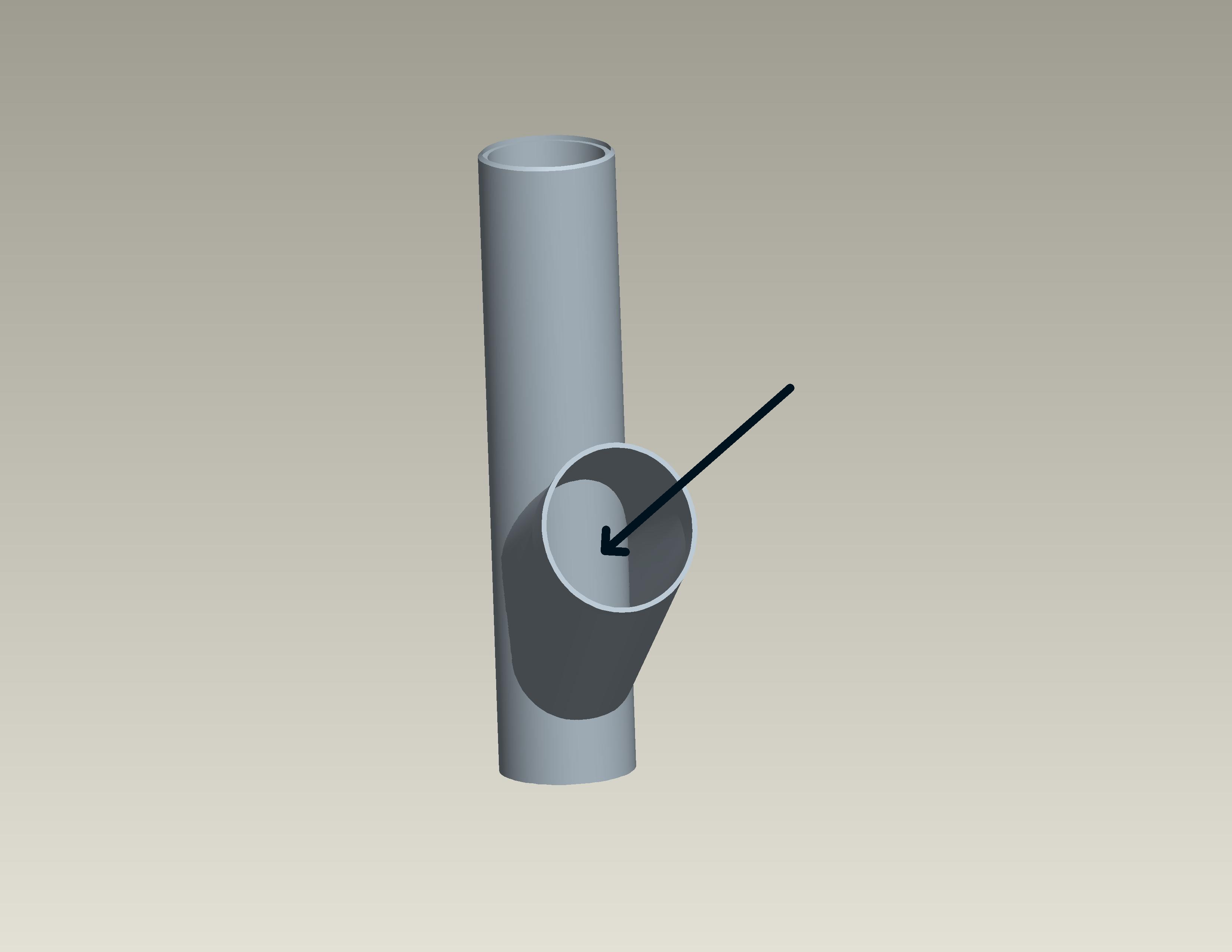

Hallo Zusammen!
Wie in dem angehängten bild sichtbar gehts um ne art durchdringung..
wie kann ich die mit dem pfeil marjierte flächen entfernen/wegschneiden?
Das teil auf dem bild ist ein asm
geht das ueberhaupt und wenn ja mit welcher funktion..
Lui

da gibt es mehrere Lösungen:
- du könntest eine kurve in deinem oart mit dem entsprechenden Querschnitt projezieren
- das aufgesetzte Teil als Fläche in dein part malen und schneiden
sowas in der asm zu machen geht auch, aber ich find´s im teil leichter...
..es sei denn du benötigst das ganze parametrisch, dann geht das auch anders (evtl. KopieGeom), aber das lass dir von jemand anderem erklären....
HTH
Gruß, Daniel

Hallo lui,
_> die Innenflächen den Ansatzes abkopieren und dann hinten verlängern.
Mit dieser Fläche dann einen MatSchnitt erzeugen.

Sind das 2 Teile in einer ASM, die so zueinander angeortnet sind???
Wenn ja dann:
- erzeuge eine Flächenkopie von dem was abgezogen werden soll
- danach machst du ein Verbundvolumen in dem Teil wo du den Schnitt erzeugen willst und entferst das Material!

da ich ebend etwas konfus Geschrieben habe, hier das Beispiel!
Harlekin

Hallo Lui,
ich habe so ähnliche Teile schon mehrfach erstellt, zwei Rohre, die einander durchdringen. Ich mache das aber als part. Zunächst erstelle ich als Vollmaterial die beiden Rohrschenkel und höhle das ganze dann mit dem Schalen-befehl aus.
Dieter

entweder würde ich es wie dgk machen oder die Rohre als Sammelflächen erzeugen und anschließend miteinander schneiden. Am Schluß einfach aufdicken.
