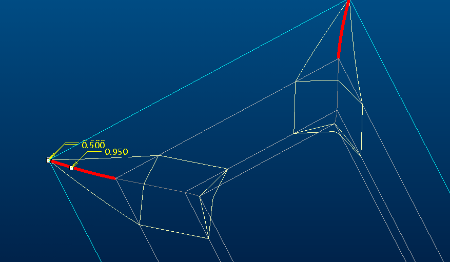

Hi.
Ich habe eine Frage bezüglich Verrundungen unter WF 2. Ich habe noch ein Bild angehängt was die Situation etwas einfacher zu erklären macht. Also: Ich habe einen Mattschnitt in das Werkstück ausgeführt. Anschließend habe ich die Seite mit dem Phasentool um 45° angestellt. Jetzt möchte ich an den Ecken ein Radius der von AUßEN mit 0.5 mm startet und nach INNEN auf 0.1 mm kommt. Im Bild sieht man das der Radius aber AUßEN bei 0 ist und nach innen auf o.1 mm geht. Ich weiß das dies das logische Vorgehen ist, aber genau das möchte ich eben nicht. Ich versuche jetzt schon seit geraumer Zeit das umzustellen. Leider bisher ohne Erfolg.
P.S.: Ja, ich habe die Suchfunktion ausgiebig getestet aber leider nichts für mich verwertbares gefunden.

Ich habe noch etwas vergessen. Um genau zu sein soll der Radius von der AUßENSEITE mit 0.5 mm starten, dann soll er bis zum ersten Knick auf 0.1 mm runter gehen und dann soll er konstant bis zum Radius an der Unterseite mit 0.1 mm laufen...

Wo ist da das Problem? Anbei ein Teil, allerdings mit etwas größeren Wertem, damit man auch was sieht.
