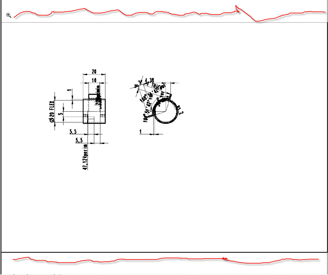

Hallo unermüdliche "Plotterkonfiguratoren",
bei der Ausgabe von Plotfiles oder nach TIFF, ergeben sich unnötige Rahmen oberhalb und unterhalb des eigentlichen Formates. Diese sind nicht erwünscht und gehören "weg". Habe schon einiges probiert, aber ohne nennenswerten Erfolg. "Früher" war's weg mit Plot_clip YES 0 0 1 1 - jetzt bleiben trotz alledem diese unschönen Ränder.
Clippen "tut er richtig", denn auf der Zeichnung sichtbare Elemente nimmt er gehorsam weg, nur genehmigt er sich dann trotzdem noch mal "einen Schuss" Rand... - Der gehört weg, aber wie?!

ist in der Plotterkonfiguration das Plotformat auf "Gesamtplot" oder "Zoom basierend" eingestellt ?
Ist der Plotbereich gleich der Papiergröße ?
Ist unter "Seite einrichten" für das Blatt die Option "Format anzeigen" angewählt ?

danke der Nachfrage, es ist weder das eine, noch das andere gesetzt - Gesamtplot würde auch Elemente mitnehmen, welche ausserhalb des Rahmens liegen und Zoombased birgt den gleichen "Fehler" (Elemente ausserhalb, was man meist nicht vermeiden kann). Durch Setzen von plot_clip yes 0 0 1 1 -bewegte man sich bis "2001" auch wirklich nur innerhalb des Rahmens.

Hallo Kalle,
wenn ich deine PCF verwenden, kommt nur Mist raus. Plot viel klein, ungenau, Linien zu dick und auch mit Rand.
Verwende einfach meine Einstellungen:

Wenn du noch ein bischen Zeit hast, skizziere dir unmittelbar ausserhalb der zeichnung noch ein paar Elemente und lass dann och einmal Dein PCF drüberlaufen. Danach setz mal das plot_clip yes 0 0 1 1 und vergleiche die beiden Bilder!? - Vielleicht weisst du dann, was ich meine.

Gut, okay ! Mit der Option PLOT_CLIP bleibt bei mir auch ein Rand. Dann verwende ich weiter Gesamtplot.
Hat zwar den Nachteil, daß wenn Elemente außerhalb des Rahmen liegen, mitgeplottet werden. Aber bisher ist es bei uns äußerst selten vorgekommen. Dafür ist das TIFF einwandfrei.
Sorry, kann dir nicht weiterhelfen.
