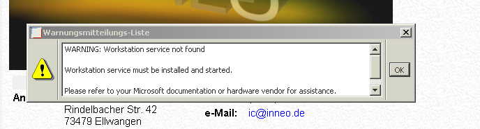

nach dem letzten Update (W2K) von M$ erhalte ich beim Start von Wildfire (M160) die angehängte Meldung. Weiss jemand darüber Bescheid?
Die Fehlermeldung ist ja an Realsatire kaum zu überbieten. Was soll denn bitte der "Workstation service" sein?
Sei's drum: Aus irgend einem Grund hat das Update (welches Update? genau bitte!) einen Windows-Dienst abgeschaltet, den Pro/E benötigt. Läuft denn Pro/E trotdem? Und was sagt der PTC-Support?

Ist ja eh eindeutig. Arbeitsstationsdienst starten (Wer eine englishe Fehlermeldung nicht lesen kann der soll ein englishes XP installieren dann braucht man nicht zu übersetzen *G*).
Start - Systemsteuerung - Verwaltung - Computerverwaltung - Dienste - Arbeitsstationsdienst starten

Ich kann mit nicht vorstellen, dass irgendein Update den Arbeitsstationsdienst abstellt. Dazu ist der zu zentral.
Ohne den Dienst meldet sich das Gerät schon mal gar nicht an der Domäne an, noch gibts irgendwelche Freigaben an andere etc.

nach einiger Zeit habe ich eine Erklärung für das Verhalten von PRO/E im Zusammenhang mit der oben angehängten Meldung gefunden.
Ich habe für Benutzer einen Gastzugang eingerichtet. Der ist bei W2K bereits vorhanden und muß nur noch aktiviert werden. Hier kann jeder der PRO/E lernen möchte ohne Kennwort arbeiten. Entweder weil er sein Eigenes vergessen hat oder noch kein Gültiges bekommen hat. Nur unter diesem Zugang "Gast" tritt der Fehler auf, der dafür sorgt das Pro/Intralink nicht gestartet werden kann. PRO/E läuft unter Gast nach dem Start jedoch, aber ohne Verbindung zu Intralink.
Entgegen der Meldung läuft der Arbeitsstationsdienst jedoch auf den besagten Rechnern und ermöglicht das Starten von PRO/E+Intralink mit "Normalen Konten".
Eine Erklärung für das restriktive Verhalten mit den Arbeitsstationsdiensten unter dem Konto "Gast" habe ich jedoch nicht, da ich z.B. auch Laufwerke verbinden kann.
