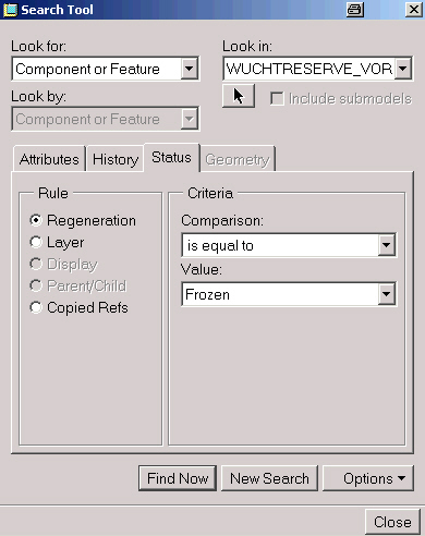

in einer Baugruppe habe ich ein paar Komponenten/KE's aus denen ich nicht ganz schlau werde. Wenn ich über den Modell Player das Modell Regeneriere und mir danach das Protokoll anschaue habe ich z.B.
1) die Meldung: "Eltern Baugruppe XX für KE ID(YY) in Teil ZZ nicht in der Sitzung."
Teil ZZ ist dabei eine gespiegelte Baugruppe von XX (wieso nennt Pro/E diese eigentlich Teil?) und beide Baugruppen sind im Modell verbaut. Diese Meldung erhalte ich sowohl bei Spiegelbauteilen, die in einer eigenen Spiegelbaugruppe beheimatet sind wie auch bei solchen die ich in einer Baugruppe 1 erzeugt habe und nun in einer Baugruppe 2 erneut verwende. Dabei ist die Spiegelreferenz immer einer der Ebenen der Eltern Baugruppe. Dabei soll ja angeblich keine Beziehung zu der übergeordneten Baugruppe entstehen der die Eltern-Komponente entstammt ...?!
2) "Komponente X derzeit eingefroren. Vorige Platzierung verwendet." Stimmt es dass "Komponente" gleichbedeutend ist mit "KE ID"? Wenn ja, wie finde ich denn dann das richtige KE, denn die KE ID ist ja nicht ganz eindeutig bei einem größeren Modell? Den effektiven Umgang mit dem Suchen-Tool habe ich noch nicht ganz durchschaut ...
Eine Komponente ist innerhalb einer Baugruppe ein eingebautes Teil oder eine eingebaute Unterbaugruppe. Neben den Komponenten gibt es innerhalb der Baugruppe noch KE's. Jedes KE und jede Komponente erhält von ProE eine KE-ID. Diese ist in der Ebene der Baugruppe eindeutig. Allerdings, und da gebe ich Dir Recht, kann innerhalb einer Komponente eine KE-ID identisch sein mit einer KE-ID in der Baugruppe was die Suche durchaus erschweren kann.
Allerdings sollte man eingefrorene Komponenten am Status "eingefroren" (? ich habe leider nur englisches ProE laufen) im Modellbaum erkennen können.

Deine Ausführungen habe ich denke ich verstanden. Bei mir handelt es sich um eine größere Baugruppe mit mehreren Unterbaugruppen. Damit habe ich mehrere KE-ID's mehrfach. In anderen Baugruppen habe ich eingefrorene Komponenten jeweils an den schwarzen Kästchen ausmachen und in Ordnung bringen können aber hier finde ich nichts (Meine Vermutung ist dass es die gespiegelten Teile/Baugruppen sind. Mit denen arbeite ich hier zum ersten mal. Die haben ja auch ein Problem mit den Eltern). Wenn ich im Suchtool nach dem Status "Eingefroren" suche gibt es keine Ergebnisse. Aber wie bereits erwähnt bin ich da im Umgang mit dem Tool nicht wirklich erfahren ...

Hallo Robert,
der Status kann sehr simpel auch ohne Suchtool überprüft werden:
Einstellungen, Modellbaumspalten, bei Typ Info den Menüpunkt Status
hinzufügen.
Dort kannst Du dann noch die Reihenfolge über die Pfeile festlegen.
Die Komponenten mit den schwarzen Kästchen übrigens zeigen eingesezte
Komponenten an und keine eingefrorenen.

danke für Deinen Tip! Eigentlich hätte ich da auch selbst drauf kommen können ... Asche auf mein Haupt, hatte mich so sehr in eine verkopfte Idee verrannt ...
Hab' jetzt auf jeden Fall die Übeltäter gefunden und zurechtbiegen können. Damit hat sich auch Frage nach dem Materialschnitt von selbst gelöst.
