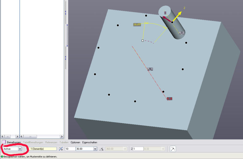

Also ich hab das erst vor kurzem entdeckt:
War ich da der einzige, der die ganze Zeit noch mit den "Onthefly"-Ebenen oder Gruppen rumgemacht hat?

Original erstellt von Armin:
anscheinend
Noch´n Tipp: Du hast 10x36 Grad gemacht. Muss man auch nicht mehr:
Rechts von Deiner Winkeleingabe "36" ist das Symbol eines Winkels. Klick mal drauf.

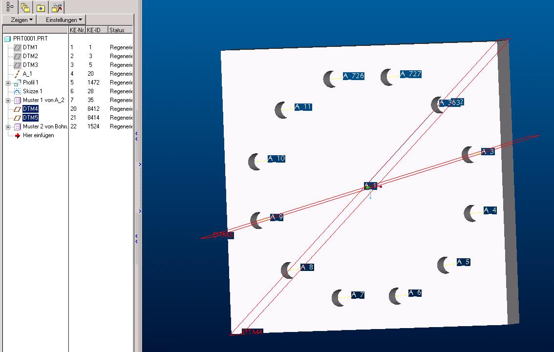

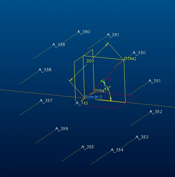

@Markus:
Das mit dem Teilkreis ist doch eigentlich kein Problem.... ist nur ne Frage wie ich die Achse definiere. siehe Anhang 1. Bild.(Hilfskurve)
Problematisch ist der Winkel im Teilkreis, den ich über 2 Ebenen anzeigen lassen wollte. (siehe 2. Bild)da scheind Pro/E zu spinnen
Die Ebenen sind über die Mittelachse und der 1. und 2. Achse des Musters Definiert.
Wenn ich jetzt die Anzahl im Muster verändere und somit den Winkel,verändert sich nicht die Position der Ebene 5. Erst wenn ich auf Definition editieren klicke, springt die Ebene in ihre richtige Position und der angezeichte Winkel stimmt somit wieder!
Mir schein das ist ein Bugg in der WF?
Testteil ist auch im Anhang

Ups.....
Falsches Bild 2!!! Dieses ist das Richtige!!!
