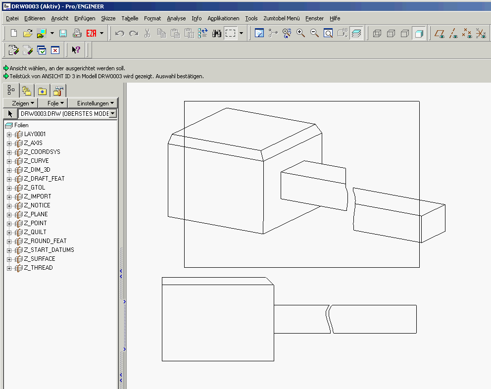

gibt es in Pro/E WF2.0 eine Möglichkeit eine Bruchansicht von einer 3D Ansicht in der Zeichnung auszurichten? (siehe Anhang)

dann musst Du zwei Ansichten machen.
aber so ist es doch korrekt!

Hi Marcel,
die einzige Möglichkeit die ich kenne ist, dass du eine Basisansicht in 3D machst mit der Option Sichtbarer Bereich > Teilansicht. Nun beschreibst du den einen Teil deiner Bruchansicht manuell. Dies wiederholst du in einer weiteren Basisansicht mit gleicher Orientierung für den anderen Teil der Bruchansicht.
Anschließend kannst du die Beiden Ansichten so zurecht schieben das es optisch paßt. Ggf. Kannst du dir eine 2D-Linie entlang einer Kante von Ansicht 1 erzeugen, zu der du Ansicht 2 ausrichtest. Die Linie löschst du anschließend. Alternativ könntest du auch den Ursprung beider Ansichten auf eine Höhe bringen und die Ansichten anschließend ausrichten. Vorteil ist, das sich die Ansichten wie Projektionsansichten verhalten.

super vielen dank!!!
