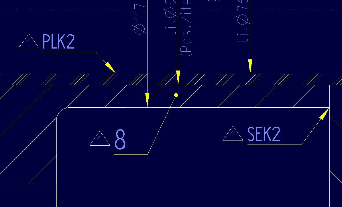

Hallo zusammen!
Wie kann ich auf der Zeichnung herausfinden, an welchem Objekt/Ansicht ein Symbol hängt, bzw. ob es überhaupt an einem Objekt/Ansicht hängt?
Hintergrund:
Ich hab' auf der Zeichnung eine ganze Menge von Positionsnummern mittels Notiz erzeugt. Zusätzlich sind auf der Zeichnung auch noch einige Revisionsdreiecke als Symbole eingefügt und auf unterschiedliche Notizen gruppiert.
Durch eine Zeichnungsänderung hat es mir jetzt einige Symbole, welche an irgendwelchen Notizen hängen, quer über die Zeichnung verstreut.
Um den Änderungsaufwand zu minimieren möchte ich nun herausfinden, an welchem Objekt die einzelnen Symbole hängen!
Aber wie geht das?
Gruß und Danke im Voraus!
Markus

Hi Markus,
ohne nachzuschauen: mir fällt da als erstes mal ein, das bei Editieren / Gruppieren nur dann Beziehung aufheben steht, wenn eine z.B. eine Linie gruppiert ist.
Detlef

außerdem:
In Info / Zeichnungsansicht steht irgendwo Verwandte Elemente ansehen. Da ist dann die Liste der gruppierten Elemente.
Detlef

erstellt am: 11. Jan. 2006 14:02    Editieren oder löschen Sie diesen Beitrag!  <-- editieren / zitieren -->   Antwort mit Zitat in Fett Antwort mit kursivem Zitat    Unities abgeben: 1 Unity (wenig hilfreich, aber dennoch)2 Unities3 Unities4 Unities5 Unities6 Unities7 Unities8 Unities9 Unities10 Unities Nur für MarkusP 10 Unities + Antwort hilfreich
oder noch besser:
Suche
- Suchen in: Ansicht
- Suchen nach "2D-Element" mit Name = *
gelistet werden nur diejenigen 2D-Elemente in der markierten Ansicht, welche gruppiert sind.
Detlef

... wenn es um das einfache aufsuchen von symbolen geht:
... editieren-attributweise hervorheben dann elementtyp 2d-symbol und in gewaehlte Ansichtsdarstellung hervorheben.
... was bei gruppierungen passiert weiss ich nicht, deine beschriebene handhabe pflegen wir nicht (was jetzt keine negative kritik sein soll).

Bisher bringen mich die Antworten noch nicht zu Ziel!
Vielleicht hab' ich mich aber auch unverständlich ausgedrückt.
Also nochmal:
Ich hab' auf der Zeichnung mehrere Notizen eingefügt.
Auf EINZELNE dieser Notizen habe ich dann EINZELNE Symbole gruppiert.
(Siehe hierzu auch beiliegendes Bildchen!)
Markus

... eigentlich fuehrt mein weg zum ziel ...
... eine ansicht wird ausgestattet mit einer notiz, die logischerweise zur ansicht gehoert. dann wird ein symbol mit dem menuepunkt versatz ausgehend von der notiz gesetzt. unter dem o. g. menuepunkt attributweise hervorheben kannsta jetzt schauen, welche symbole zur welcher ansicht gehoeren. dabei stoert das gruppieren auch nicht.
... hinweis: hier kann nur geprueft werden, zu welcher ansicht ein symbol gehoert. ist eine notiz frei gesetzt, wirst du wohl nicht die notiz hervorgehoben bekommen, dafuer kenne ich keinen menuepunkt!
... so long
edit: wobei deine frage wirklich missverstaendlich ist, willst du nun die gruppen zeigen (siehe deine ueberschrift) oder die symbole, die zur ansicht gehoeren?

Guten Morgen!
Ich will mir von einem ausgewählten Symbol anzeigen lassen, zu welcher Notiz dieses gruppiert wurde.
Nochmal zu meiner Vorgehensweise beim Erstellen:
Ich setzte über >Einfügen >Notiz eine Notiz mit ISO-Hinweislinie "auf Fläche".
Das Symbol setzte ich über >Einfügen >Zeichnungssymbol >angepaßt "frei" daneben.
Bei gewähltem Symbol (rot hervorgehoben) wähle ich dann >Editieren >Gruppieren >auf Objekt beziehen und wählen dann die Notiz.
Damit hängt das Symbol an der Notiz. Wenn ich die Notiz verschiebe, geht das Symbol entsprechend mit.
Markus

Hallo Markus!
Hilft jetzt zwar nicht für die eigentliche Frage,
aber sowas würde ich etwas anders machen.
Notiz mit Symbol erzeugen zB:
PLK2 &sym(Symbolname)
die Position des Symbols zur Notiz kann nachträglich noch angepaßt werden.
