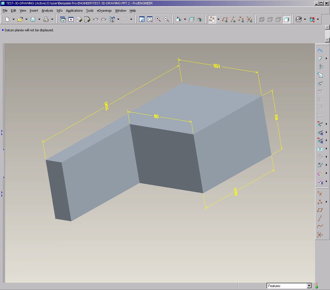

Hallo Gemeinde,
ich hab mal eine Frage zum 3D-Drawing. Ich bin gerade dabei diese Funktion zu testen und möchte das 3D-Modell mit entsprechenden Bemaßungen in ein anderes Format z.B. stp oder igs exportieren (Bsp. im Anhang). Nur leider gehen jedes Mal die Bemaßungen verloren. Gibt es hierfür eine Möglichkeit das hinzubekommen?
Gruß Andreas

wie schon oben : Nein.
IGES, STEP & Co sind "tote" Formate, die nur Geometrie exportieren. Die Masse sind aber nur in Pro/E-eigenen Formaten fassbar.

Und zwar wäre es meiner Meinung nach eine Revolution, wenn die Möglichkeit bestehen würde, die Bemassung als Feature mit exportieren zu können und diese sich z.B. mit einem Viewer anzeigen zu lassen. Denn könnte man endlich die überflüssige Zeichnung wegfallen lassen, die meistens je nach Komplexität des Bauteils eh nur verwirrt. Klar kann man bei einer stp-Datei alle Maße abmessen, nur was is z.B. mit den Toleranzen. Beim 3D-Drawing besteht ja schön flott die Möglichkeit Form- und Lagetoleranzen, Maßtoleranzen, Notizen usw. mit anzubringen. Ich Frage mich jedes mal wieder warum ich eine Zeichnung erstellen muß und diese Informationen, so wie beim 3D-Drawing nicht einfach mit am 3D-Modell anzuhängen und zu exportieren?! Außerdem hätte ich nur eine Datei im System zu verwalten.
Leider ist bei uns meistens der Regelfall, dass wir unseren Kunden und Lieferanten Daten zur Verfügung stellen müssen die kein Pro/E haben. Und wenn ich bedenke wie viel Zeit dabei drauf geht eine Zeichnung richtig zu lesen. Was auch immer wieder gerne vorkommt die Zeichnung aufgrund der Fülle der Anfragen falsch zu interpretieren. Fragt einfach mal die kaufmännische Abteilung ...

Hast Du denn schon mal den Viewer für Pro/E-Teile aus dem Hause PTC ausprobiert? Vielleicht ist es ja da schon möglich ....

was denn jetzt, möchtest Du eine Zeichnung oder nicht? Wo ist der Unterschied? In einem Viewer müsste ich dann mühselig mir die Masse zusammensuchen-wozu?
Nein das ist nicht korrekt. Genau dazu ist STEP erfunden worden und hat IGES abgelöst. Auch wenn es einige STEP-Schnittstellen nicht implementiert haben, STEP hat laut Definition durchaus die Möglichkeit Toleranzmodelle und sogar Stücklisten zu übertragen. Die Ziffer APxxx sagt Dir welche Fähigkeiten (Schichten) in STEP implementiert sind.
Und je nach CAD/CAM-Hersteller können die Informationen auch automatisch im CAM verwertet werden.

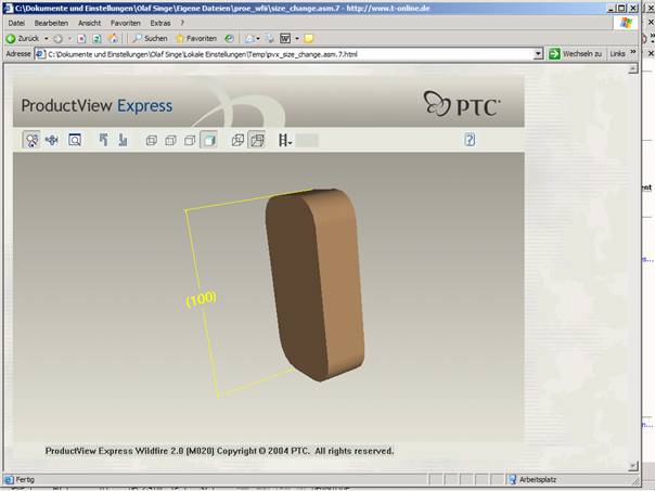

Guckst du hier (Anlage)
Udo hat schon recht, dafür ist er auch geschaffen worden, der ProductViewExpress von PTC. Ist im übrigen kostenlos und normalerweise überall verfügbar, da auch die Vorschau darauf zurückgreift. Ist aber trotzdem ein eigenständiger Viewer, der eben nur Pro/E unterstützt, aber für alle im Betrieb verfügbar ist.
