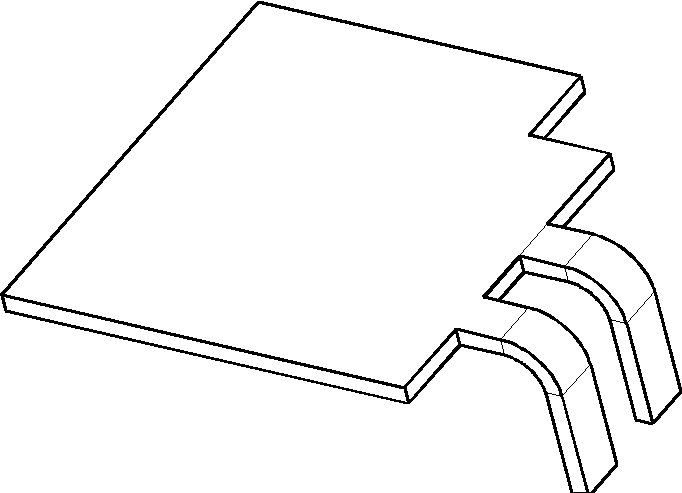

Hi Forum,
bin gerade im Sheetmetal-Modus unterwegs und verschmelze eine freie Radius-Lasche.
Im KE Laschen Verschmelzen gibt´s dabei eine Option Linien behalten.
In der Hilfe steht dazu "Lin beibehalten (Keep Lines) – (optional) Steuert die Sichtbarkeit verschmolzener Kanten entlang der Verbindungslinie zweier Flächen", was mir aber nicht wirklich hilft.
Die Suche hier habe ich erfolglos durchforstet und beim Experimentieren habe ich auch keine Unterschiede gesehen.
Was macht diese Option? Hat das was mit der dicken Kante auf einer Zeichnung oder so zu tun?
Wozu brauche ich das in der Praxis?

Wenn "Linien behalten" eingestellt ist, werden die Flächen der freien Lasche behalten. Deshalb entsteht ein tangentialer Übergang. Im anderen Fall wird nur die Fläche der ersten Lasche erhalten, die andere wird weggeworfen (vorausgesetzt beide Flächen haben die selbe Topologie). Es entsteht also kein tangentialer Übergang, sondern eine einzige Fläche.
Siehe Bild. Die beiden freien Laschen unten wurden mit unterschiedlichen Optionen zur ersten flachen Lasche verschmolzen.
Prosit Neujahr übrigens, ich nehm jetzt noch ein Aspirin...
Stahl.
EDIT: Achso, deine Frage war, wozu man das in der Praxis braucht. Es gibt da sicher einen tollen Anwendungsfall dafür. Leider hat ihn nur noch niemand entdeckt.
Ernsthaft: keine Ahnung, wozu jemand den Übergang haben will. Vielleicht hängt es irgendwie mit Referenzen der Laschenfläche zusammen oder sowas.

aaaahhh *Lichtaufgeh*
danke
