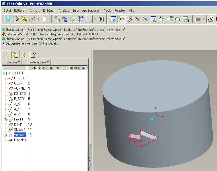

Hilfe!
Ich versuche gerade "einfach" einen Laufrichtungspfeil auf ein zylindrisches Gehäuse zu bringen. (siehe Anhang)
Der Pfeil soll mit 2mm Dicke aufgegossen sein. Ich habe die Kontur des Pfeils skizziert (blau). die Kurve kann ich wickeln (rot). Nur schaff ich es nicht, eine Ausprägung zu erstellen.
Stell ich mich nur zu blöd an oder geht das nicht so ohne weiteres?
Ach ja, WF1
Bin für jede Idee dankbar

versuch´s mal mit Editieren-> Versatz. Da gibt es in WF2 eine Funktion, welche innerhalb eines KE den Versatz erstellt und gleichzeitig die Schräge macht, falls gewünscht.
- Pfeil skizzieren (braucht nicht gewickelt sein)
- Zylinderfläche markieren
- Editieren/Versatz
- Skizze wählen

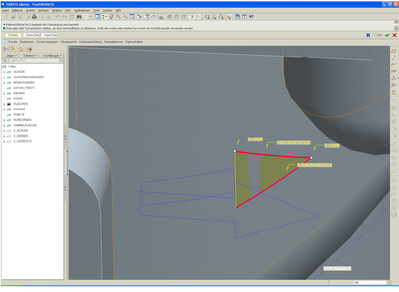

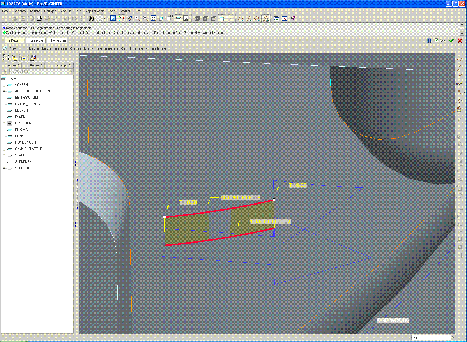

Nach verzweifeltem Rumprobieren ahb ich jetzt ne Lösung gefunden, die mir zwar nicht so wirklich gefällt, aber immerhin zum Ziel führt.
1. Die Kurve wickeln
2. zwei Flächen erzeugen über Berandungsverbund (siehe Bilder)
3. die beiden Flächen verschmelzen
4. Aufdicken
Trotzdem danke für die Tipps!

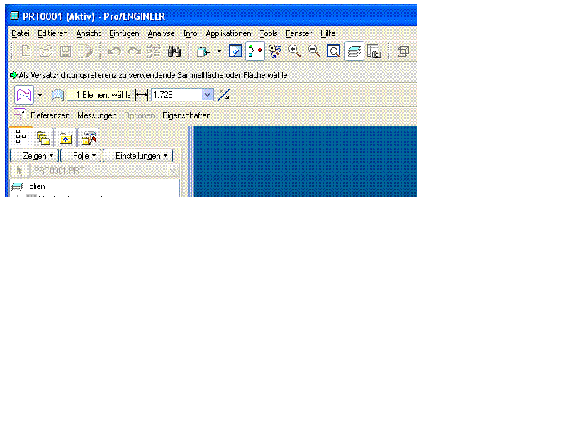

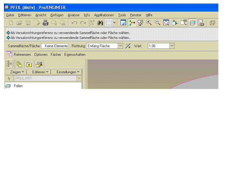

Sorry, aber irgendwie steh ich auf dem Schlauch!
Bei #Editieren #Versatz kommt bei mir ein anderes Menü.
Und zwar sowohl bei WF1 als auch bei WF2 ! !
Bin ich einfach nur zu blöd?
Ich glaub ich bleib doch bei meiner "von hinten durchs Knie in die Brust geschossen" - Lösung...

Hi Roukie,
öffne doch mal mein vorhin beigefügtes Teil in WF2. Dann das KE des Pfeils mit "Definition Editieren" öffnen... nur um zu sehen, was Du im Schaltpunkt bekommst.
Frage: was für ein Lizenzpaket hast Du? (Zu finden in Hilfe / Sechnical Support Info --> in der Zeile "Lizenzname")
Detlef

Hi Detlev,
hab ein PROE_FoundationAdv Paket.
Wenn ich bei deinem .prt auf Defintion editieren geh, krieg ich das gleiche Menü, wie in deinen Bildern.
Versatz ist bei mir auch nur möglich mit Objekt->Aktion, sprich erst Kurve wählen, dann #Editieren #Versatz
