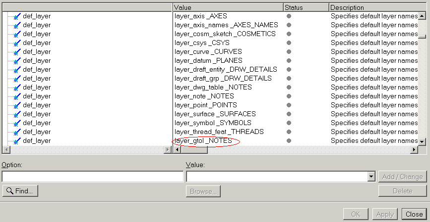

Hallo vollmer_ku,
Du kannst doch die Toleranzen auch automatisch auf eine bereits vorhandene Folie, z.B. Folie für Notizen legen
config.pro-Option:    def_layer layer_gtol "Folienname"
Gruß Stefan

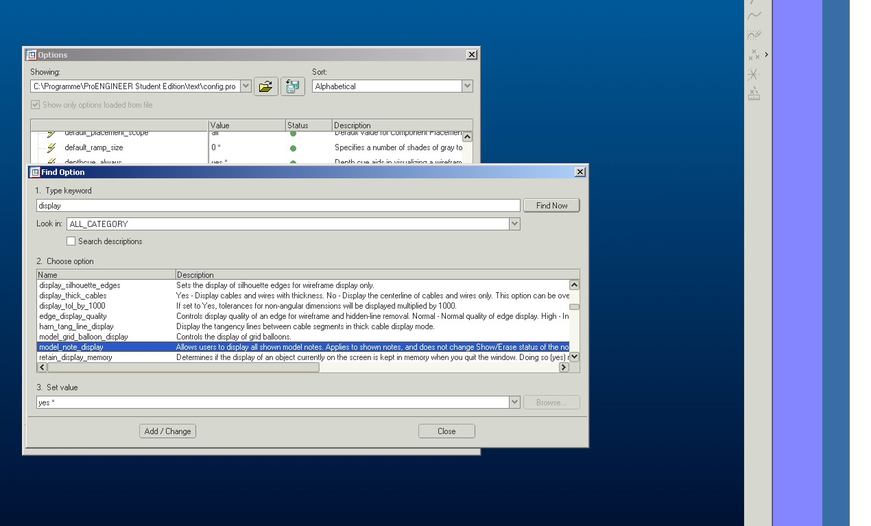

Hallo Vollmer,
Es entzieht sich meiner Kenntnis, ob das funktioniert:
Die einzige config option, die "Notizen" anzeigt oder nicht, und keine Auswirkung in der .drw (show / erase bzw. zeigen / wegnehmen) hat wäre:
model_note_display  (yes/no)
Wenn Form und Lage ProE-technisch als "notes" gehändelt werden, kannst du die im model ggf. wegkriegen, wenn die Option auf "no" gesetzt ist.    [Standardmäßig ist diese Option auf "yes" gesetzt]
=>Stand: WF1 StuED, und noch nicht ausprobiert<=
Wobei im WF1 od. 2001 u.a. diese Notizen nur bei "editieren" eines features sichtbar sind. Bei WF2=> ???.
