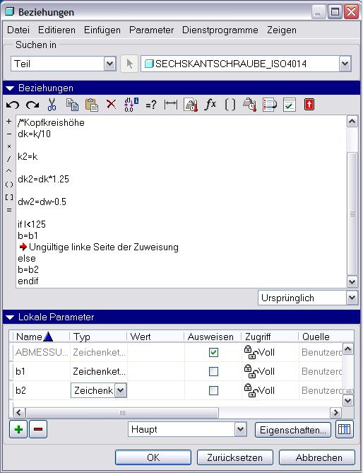

Guten Morgen,
ich hab mal wieder ein Problem, und die Suche hat mich nicht wirklich weiter gebracht. ich versuch schon länger, die ISO4014 zu erstellen! Wie ihr vielleicht wisst, hat diese Schraube ab einem bestimmten Gewindedurchmesser, 3 unterschiedliche Gewindelängen! ich hab versucht mir 3 Parameter anzulegen, allerdings weis ich nicht wie ich diese definieren soll, wenn ich die als "Zeichenkette" definier, bringt mir proe die meldung, die man auf dem bild sieht, wenn ich sie als "reelle Zahl" oder als "Ganzzahl" definier, nimmt er mir in den einzelnen Teilen dann einfach den Wert, den ich dort eingetragen hab, und nicht den aus der Familientabelle. Hab ich überhaupt irgendwie eine chance das hinzubekommen ?
wäre voll toll, wenn ihr mir helfen könnt
Mfg Bo

Original erstellt von wecbor:
Hallo Bo,
das ist doch wohl klar, dass er diese Fehlermeldung bringt, oder? Du möchtest einer Bemaßung eine Zeichenkette zuweisen. Also könnte dein "b" auch "Australien" oder "Chaos" zugewiesen bekommen.
Außerdem versuchst Du den Spatz gleich mit zwei Kanonen zu erschießen. Einmal mit Beziehungen und einmal mit der Familientabelle. Wenn Du also unbedingt diese Beziehungen haben möchtest, dann darfst Du natürlich keinen Wert für b in der Tabelle haben.

erstellt am: 20. Dez. 2005 10:18    Editieren oder löschen Sie diesen Beitrag!  <-- editieren / zitieren -->   Antwort mit Zitat in Fett Antwort mit kursivem Zitat    Unities abgeben: 1 Unity (wenig hilfreich, aber dennoch)2 Unities3 Unities4 Unities5 Unities6 Unities7 Unities8 Unities9 Unities10 Unities
Ich hab keinen Wert für b in der Tabelle! Ich will b(Gewindelänge) in unterschiedlichen Längen machen! Soll heisen z.B. bei einem Gewinde M24 ist die Gewindelänge 54 bis zu der Schaftlänge von 125, ab 125 bis 200 ist die Gewindelänge 60, und über 200 ist die Gewindelänge 73(die Schaftlängen sind bei allen Durchmessern gleich)! Ich wollte mir Parameter für b1; b2; b3 definieren, die in der Familientabelle aufnehmen, und ihm das über Beziehnungen sagen, welches bx er bei den unterschiedlichen Schaftlänge nehmen soll!
Mfg Bo

erstellt am: 20. Dez. 2005 10:25    Editieren oder löschen Sie diesen Beitrag!  <-- editieren / zitieren -->   Antwort mit Zitat in Fett Antwort mit kursivem Zitat    Unities abgeben: 1 Unity (wenig hilfreich, aber dennoch)2 Unities3 Unities4 Unities5 Unities6 Unities7 Unities8 Unities9 Unities10 Unities Nur für wecbor 10 Unities + Antwort hilfreich
Warum überhaupt über Beziehungen?
Wenn die Schrauben sich unterscheiden, dann haben sie doch bestimmt auch andere Bezeichnungen? (Ich habe die Norm nicht hier.) Was hintert Dich daran, für jede Schraube einen Eintrag in der Familientabelle zu machen?

erstellt am: 20. Dez. 2005 10:36    Editieren oder löschen Sie diesen Beitrag!  <-- editieren / zitieren -->   Antwort mit Zitat in Fett Antwort mit kursivem Zitat    Unities abgeben: 1 Unity (wenig hilfreich, aber dennoch)2 Unities3 Unities4 Unities5 Unities6 Unities7 Unities8 Unities9 Unities10 Unities
Der ziemlich große schreib aufwand, es sind 18 verschiedene Schraubendurchmesser, die dann 39 unterschiedliche Längen haben, und dann auch noch unterschiedliche Gewindelängen! Das würde eine riesige verschachtelte Familientabelle geben, die erst viel aufwand gekostet hat alles reinzuklimmpern, und dann ist sie so riesig, dass sie total unübersichtlich ist! desswegen wollt ich die ganze sache den computer machen lassen. Nur komm ich da nich so richtig weiter.

Ich würde empfehlen, komplette Familientabellen zu machen und vielleicht für jeden Durchmesser ein gegerisches Teil zu machen, um die Tabelle überschaubar zu machen.
Wenn man für die Famtabs Excel benutzt, wird's leichter. Aber auch im Pro/E-internen Editor gibt es Hilfsfunktionen zum automatischen Ausfüllen.
Spätestens, wenn Du mal zwei Schrauben mit unterschiedlichen Längen in einer Baugruppe einbauen willst, wirst Du Dich darüber freuen...

Is auch ne Lösung, ich hab mir gedacht, dass ich einfach ein Teil mach, und in dem alles drin hab. Aber warscheinlich ist das dann doch einfacher mit mehreren Teilen. Danke für eure Hilfe!

Das Eintragen in die Fam-Tabelle kannste auch einfacher lösen!
In Programm Eingabe-Varibalen definieren, welche die Länge, Gewinde usw. bei Regenerierung abfrägt. dann kannste die gewünschten Maße eingeben und dann #Als Variante definieren und den Namen der neuen Variante eingeben.

Hallo Webcor,
du kannst die Beziehung doch so schreiben:
if SCHAFTLAENGE>125
if SCHAFTLAENGE>200
GEW_LAENGE=73
else
GEW_LAENGE=60
ENDIF
else
GEW_LAENGE=54
ENDIF
So sollte es funktionieren.
