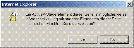

Hallo ProE-Experten
Wie bekomme ich die unsägliche Sicherheitswarnung von Weblink weg (siehe Bild) ?
Hab schon alles mögliche probiert, das was in der Anleitung steht trifft wohl nicht mehr so ganz auf XP-SP2 und IE6 zu.
Kennt jemand den Trick ?

In den Sicherheitseinstellungen des IE muss für die lokale Zone Javascript aktiviert werden.

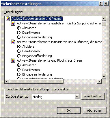

das war mir irgendwo schon klar, leider habe ich das Element noch nicht gefunden wo ich das einstellen könnte. Die heißen immer irgendwie anders, als in der Beschreibung (siehe Bild), außerdem gibt es so viele und das in verschiedenen Zonen.
Außerdem habe ich meiner Meinung nach schon alles was geht erlaubt.
Hab auch immer ProE neu gestartet, nachdem ich im IE was geändert habe, ich habe auch die config-Optionen gesetzt, hilft alles nix.
Vielleicht muss ich's als Administrator machen obwohl ich unter meinem Konto diese Rechte habe oder muss neu starten
Kenntst Du oder kennt jemand die exakten Einstellungen ???

Das kann sicher nicht schaden. Hatten vor kurzem auch so ein Problem. Alle Einstellungen richtig gesetzt und trotzdem ging es bei dem User nicht. Alle Einstellungen noch einmal im Admin-Konto gemacht und dann im Userkonto und es ging. .... Ja, ja ... die lieben Windoof-Macken

mag vielleicht selbstverständlich sein, aber ich bekomme die Meldung  nur, wenn ich Weblink/HTML-Seiten im Browser direkt vom Dateisystem aufrufe (c:\temp\test.html). Wenn man stattdessen einen Webserver nimmt (http://localhost/test.html) und bei den erwähnten Einstellungen des IE sowohl die ActiveX-Dinger enabled und den Webserver als "Trusted Site" einstellt, kommt die Meldung nicht mehr.

Vom PTC-Support kam der Hinweis auf einen Windows-Registry-Eintrag:
[HKEY_CURRENT_USER\Software\Microsoft\Windows\CurrentVersion\Internet Settings\Zones\0], bzw.
[HKEY_LOCAL_MACHINE\Software\Microsoft\Windows\CurrentVersion\Internet Settings\Zones\0], je nachdem was Vorrang hat, (hängt von der Computerkonfiguration <--> Gruppenrichlinie ab).
Diese Einträge gelten für die Internet-Zone Lokaler Computer, die standardmäßig nicht angezeigt wird. Dort ist der Wert Flags auf 21 hex (33 dez) gestellt, damit wird die Zone versteckt.
Zieht man 20 hex (32 dez) ab und stellt Flags auf 1  wird die Zone angezeigt, dann kann man die Einstellungen für lokale Verarbeitung einstellen.
Siehe dazu http://support.microsoft.com/?kbid=182569
In einer Windows-Domäne müsste man das über die Default-Domain-Policy steuern können.

1.) Wenn in der config.pro die Option web_enable_javascript auf on gesetzt ist, will ProE bei Starten die dll <loadpoint>i486_nt\lib\pfcscom.dll registrieren. Wenn dazu keine Rechte bestehen, versucht ProE das etwa 2min bevor es aufgibt. Wenn die dll einmal registriert ist gibts keine Probleme mehr. Die treten erst dann wieder auf, wenn man 2 ProE Versionen gleichzeitig auf dem Rechner installiert hat. Also: entweder den Bereich in der Registry für user öffnen ( wers mit seinem Gewissen vereinbaren kann ) oder die dll einmal unter Admin Rechten registrieren. ( z.B. mit regsvr32.exe) Achtung: Bei Installationspfaden mit Leerzeichen muss die DOS Kurznotation verwendet werden.
2.) In meinen IE Sicherheitseinstellungen steht für "Intranet" die Einstellung: "Initialize and Run ActiveX controls not marked as safe" auf "prompt". Daher kommt jedesmal eine Warnmeldung, wenn ich eine Weblinkseite aufrufe, dass das Ding nicht sicher ist. Das kommt daher, dass sich die dll beim registrieren nicht als "sicher" markiert. Ist ja auch richtig so, da sie ja schliesslich aufs Dateisystem zugreifen kann. Nervt aber trotzdem. Das habe ich umgangen, indem ich in der Registry für jede Klasse, die die dll registriert, folgende 2 Schlüssel hinzugefügt habe.
Implemented Categories:
{7DD95801-9882-11CF-9FA9-00AA006C42C4}
{7DD95802-9882-11CF-9FA9-00AA006C42C4}
Dadurch ist die Klasse als Sicher markiert. Da man das für etwa 900 Klassen machen muss habe ich mir eine kleines Script dafür gemacht. Wer es haben will kann sich bei mir melden. ( Ohne Gewähr latürnich )
Ansonsten kann ich mich nur Andreas anschliessen: Weblink Seiten auf einem Webserver ablegen!
