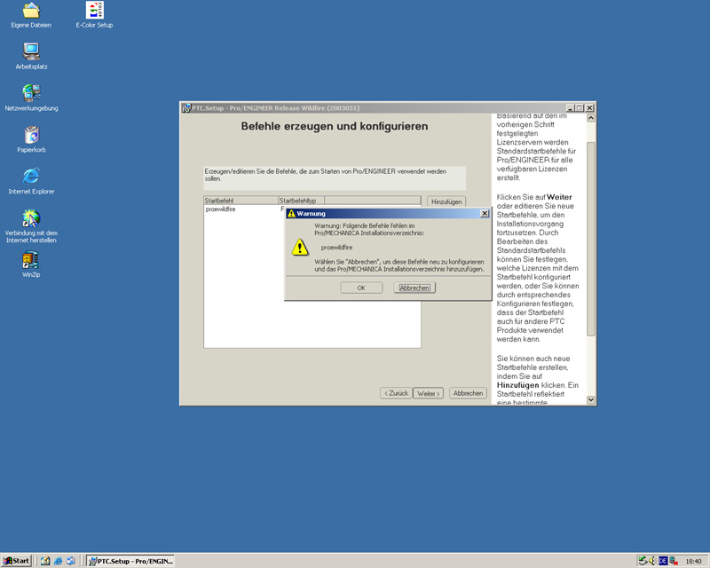

bin gerade am Installieren von Wildfire, da kommt diese Fehlermeldung. Da ich nichts falsch machen möchte frage ich lieber vorher, wo muß ich was einstellen? Am Besten wäre es vielleicht auch ein Screenshot zu machen da sehe ich gleich wo was hin muß.
Danke!!!

Den Startbefehl "proewildfire" editieren und dort die Einträge auf Richtigkeit prüfen.

Welche Einträge sind oder können da denn falsch sein?

Als erstes Mal alle eingetragenen Pfade überprüfen.
BTWBy the way (So nebenbei bemerkt): Ich habe mit einer Wildfire2 M171 versucht, Deine Warnmeldung zu reproduzieren, und hab's nicht hingekriegt. Gib mir mal einen Tip, wie ich da hinkomme, dann wird die Fehleranalyse leichter.

Meiner Meinung nach liegt es nicht an den Einträgen, sondern daran, dass dieser Befehl nicht existiert. Bei uns kommt die Meldung meist auch, weil unsere Startbefehle nicht "proewildfire" sondern "proewf" oder so heissen. Vielleicht mal im Verzeichnis nachsehen, ob es den Befehl gibt und wenn nicht, den Eintrag in der Installation durch den Vorhandenen ersetzen.
Kann aber auch sein, dass ich total daneben liege.

Bin einfach mit -weiter- fortgefahren, sieht so aus, als das ich mit Mechanica erst einmal arbeiten kann. Wenn es irgend welche Probleme geben sollte, weiß ich ja wo mir geholfen wird. Erst einmal allen Dank!
