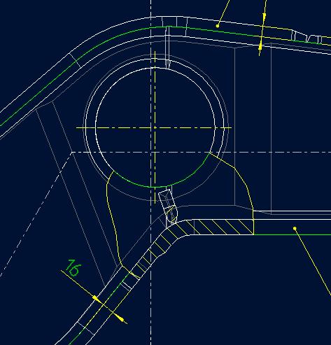

Werte Comunity,
ich muss mich wiedermal mit einem Problem hier melden. Die Suche ergab leider keine zufriedenstellenden Ergebnisse.
Ich habe einen Ausbruch erstellt, leider stellt mir ProE die Bruchlinie nicht dar, wie auf dem ersten jpg ersichtlich ist. Ich habe keine Ahnung warum. Allerdings weiß ich dass es in ProE 2001 die Möglichkeit gab Bruchlinien ein und auszublenden. Diese Funktion finde ich in der WF2 leider nicht mehr, obwohl sie angeblich vorhanden sein soll (laut Menue Mapper wurde an der Funktionalität des Bereiches wo es früher zu finden war keine Änderung vorgenommen).
Ich habe schon probiert die Querschnittsebene ein wenig zu verschieben, allerdings ohne Erfolg.

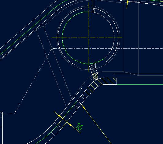

Am zweiten jpg sieht man wie es aussehen soll. Der screenshot stammt von einer anderen Zeichnung mit einem ähnlichen Bauteil. Die Zeichnung habe ich gestern erzeugt, da gings noch...
Hat jemand eine Idee wie ich zu meiner Bruchlinie komme?
Danke schonmal!

Hallo Gerald,
kann es sein das du die Schnittansicht von der falschen Steite hast?
Hast du schon mal probiert den Schnitt, bzw. die Ansicht neu zu machen. Ich habe es gerade probiert und bei mir ist die Bruchlinie sichtbar.

Ich habe die Ansicht eben neu erstellt und dann funktionierts tatsächlich. Allerdings möchte ich nicht unbedingt die ganze Zeichnung neu machen, das müsste ich nämlich, da diese Ansicht eine Elternansicht ist und mehrere andere von ihr abhängig sind.
Seltsam dass es bei der "alten" Ansicht nicht funktioniert.
Trotzdem muss es doch irgendwo noch die Möglichkeit geben die Berandungslinie des Ausschnitts ein und auszublenden?
Danke!

Die Berandung einer Teilansicht kann man in dieser Anscht zeigen oder nicht: #Ansichtseigenschaften #Berandung auf  Detailansicht zeigen
Die Berandung eines lokalen Schnittes hingegen kann man meines Wissens nicht steuern, die wird immer gezeigt.
Warum aber die ganze Ansicht neu erstellen?
Versuch doch nur mal den lokalen Schnitt zu löschen und neu zu erstellen!

Ja, danke für den Hinweis, allerdings hab ich das eh schon probiert. War das erste was ich gemacht hab. Ich wend mich eh nicht ans Forum bevor ich nicht alles probiert hab was mir und Kollegen einfällt...
Ich kann den lokalen Schnitt löschen und neu erstellen sooft ich will, sogar einen neuen Querschnitt angelegt und um ein paar Millimeter versetzt, aber es hilft nichts. Ich denke ich werd wohl nicht drumherum kommen die Ansicht neu zu erstellen...
