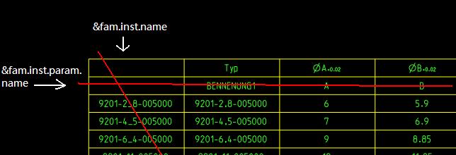

hallo,
ist es möglich in einer tabelle mit einen wiederholbeireich basierend auf ne familientabelle die spalte &fam.inst.name und die reihe &fam.inst.param.name auszublenden? evtl. irgendwie über filter? so das quasi nur die werte angezeigt werden, siehe bild
hab schon hier im forum danach gesucht, aber leider noch keine lösung für mein problem gefunden, ich vermute auch das es nicht gehen wird aber vielleicht weiss doch noch einer eine lösung, evtl auch über nen anderen weg die tabelle so darzustellen.
danke für eure hilfe

Nee, nicht möglich.
Einzige Lösung ist folgende:
Einfach die Zeilenhöhe+ Spaltenbreite auf sehr klein stellen.
Arni

danke! das hab ich mir auch schon gedacht das es nicht geht,
wünsch euch noch ein schönes wochenende

Hallo, vielleicht hilft dir http://www.ptc.com/cs/cs_25/howto/dwt_no2d/dwt_no2d.htm
Bei uns geht es, es erscheint nur dass was man will. Ich hoffe ich habe das Problem richtig verstanden.
