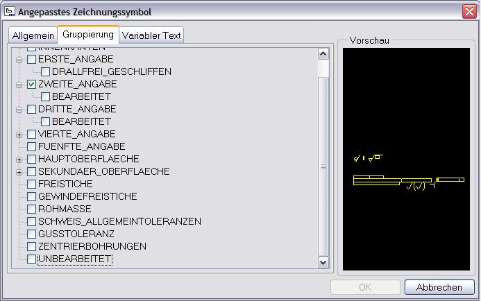

Mahlzeit,
ich hab bald Abschlussprüfung Technischer Zeichner, und hab mir für diese Aufgabe Zeichnungssymbole erstellt, in denen ich immer wiederkehrende Textangaben reingeschrieben hab, wie z.B. Oberflächensymbole(das ganze hab ich mit der Wochenversion M080 erstellt) bei denen ich zwischen bearbeitet, und dann ne Rauheit, oder unbearbeitet wählen konnte! Jetzt ham wir upgegraded*g* auf M120 und als ich heut mein symbol in eine Zeichnung einbauen wollte, hatte es meine Untergruppe "Unbearbeitet" aus der Untergruppe "zweite Oberfläche" rausgeschmissen, und in die Oberste Gruppe geschrieben ! Wenn ich jetzt diese Gruppe lösche, und das ganze versuch neu zu machen, macht er mir wieder das gleiche ! Kann mir einer helfen, oder ist mir vielleicht mit dieser Wochenversion nicht zu helfen, und ich muss das problem anders angehen!
Zur verdeutlichung hab ich das Symbol mal mit rein gestellt!
Danke für eure bemühungen!
Mfg Bo

Ich hab grad nochmal ausprobiert, in der M080 funktioniert es, die gleiche Zeichnung gleiches Symbol in der M120 funktioniert nicht !
Unter dem Punkt "Gruppierungen" sind sogar die Obersten Gruppen mit einem runden Auswahlpunkt vorne dran versehen, was bedeutet, dass ich nur einen der Punkte anwählen kann, und nicht mehrere, alle weiteren Gruppen haben dann wieder ein viereckiges Auswahlfenster !

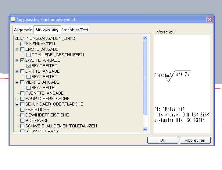

erstellt am: 06. Dez. 2005 12:25    Editieren oder löschen Sie diesen Beitrag!  <-- editieren / zitieren -->   Antwort mit Zitat in Fett Antwort mit kursivem Zitat    Unities abgeben: 1 Unity (wenig hilfreich, aber dennoch)2 Unities3 Unities4 Unities5 Unities6 Unities7 Unities8 Unities9 Unities10 Unities Nur für wecbor 10 Unities + Antwort hilfreich
habe die Version M110 drauf scheint ein Zwischending zu sein Kästchen sind quadratisch aber Untebaugruppe steht alleine (Bild)

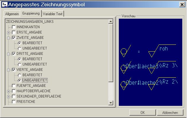

@v79v
genau das ist das problem, du müsstest unterhalb von den "gusstoleranzen" noch einen punkt finden, der sich "unbearbeitet" schimpft, und der sollte eigentlich unter dem punkt "zweite Angabe" stehen, weil ich ihn eigentlich auch dort erzeugt hab! wenn ich den Punkt anklick, hat er aber auch keine funktion, die er aber eigentlich haben sollte!
@_dino_
grundsätzlich funktionieren tuts ja auch bei mir, aber ich hab keine ahnung, warum sich das symbol so verhält wie oben beschrieben! dieser unterpunkt den ich mein, sollte mir eigentlich nur gesondert den kreis, und die angabe "roh" ein/aus schalten(so ähnlich wiee der Punkt "bearbeitet" es auch macht), was aber nicht geschieht, sondern der computer übernimmt einfach diese zwei angaben, sobald ich "zweite Angabe" anklick" wie auf dem bild zu sehen ist!

zeichnungsangaben_links.sym.txt
Hallo Webcor,
habe das Problem bei mir auch gesehen. Aber nach der Korrektur des Symbol scheint es jetzt, wie gewünscht. Probier's mal !

erstellt am: 06. Dez. 2005 14:08    Editieren oder löschen Sie diesen Beitrag!  <-- editieren / zitieren -->   Antwort mit Zitat in Fett Antwort mit kursivem Zitat    Unities abgeben: 1 Unity (wenig hilfreich, aber dennoch)2 Unities3 Unities4 Unities5 Unities6 Unities7 Unities8 Unities9 Unities10 Unities
danke, ansich hats geklappt, nur war bei der option "unbearbeitet" der kreis vor dem "=" nicht mit in dieser option! ich hab also versucht diesen kleinen missstand zu korigieren, und zack hauts mir wieder alle "unbearbeitet" gruppen, in die oberste gruppe, und setzt ihre funktion ausser kraft !
ich versteh das nicht, aber anscheinend liegt das nicht unbedingt an der wochenversion, da es bei euch ja geklappt hat, könnte das an irgendeinem eintrag in irgendeiner config liegen, oder irgendsowas?!
