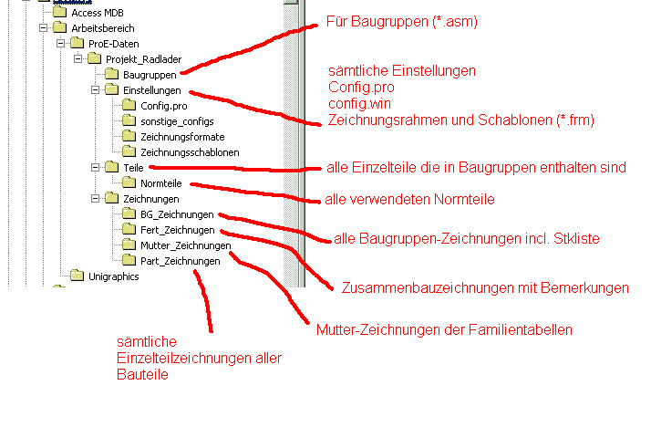

Hallo alle zusammen!
Ich habe nochmal eine Frage zu den Suchpfaden in ProE.
Die Suche hier im Forum habe ich schon ausreichend benutzt, aber irgendwie verstehe ich die Antworten teilweise nicht.
(Bin ja noch reichlich neu in ProE)
Zu meinem Problem.
Ich soll ein Projekt ein Projekt ertellen. Zeichnungen, Bauteile und Baugruppe, das ist allerdings alles kein Problem.
Nun habe ich soweit alles zusammen und es läuft alles. Vorgegeben ist jedoch, dass für jede Datengruppe ein Ordner zu erstellen ist.
Das bedeutet ich brauche einen Ordner in dem Normteile gespeichert sind, einen Ordner in dem die Bauteile gespeichert sind, einen für die Baugruppen (Projekt besteht aus mehrern Baugruppen), einen Ordner für die Zeichnungen und eine für die configurationsdaen (config.pro, config.win usw.)
Problem ist nun, es läuft ja alles schon und alle Daten sind in einem Verzeichnis welches sich Proe-Daten nennt.
Wenn ich nun in diesem Ordner weitere Ordner erstelle, die wie oben genannt bezeichnet sind und die Daten dort hineinschiebe, dann kann ProE die natürlich nicht finden, LOGO, sehe ich ein.
Die search.pro habe ich mir schon angesehen, aber ich verstehe den Aufbau der search.pro als Newbie leider noch nicht.
Es müsste doch möglich sein, dort anzugeben, dass sämtliche Normteile in dem Ordner und sämtliche Baugruppen in dem Ordner usw. abgelegt sind.
Sicherlich wird das bei den Zeichnungen noch schwieriger.
Dort habe ich es zumindest schonmal hinbekommen meine Formatvorlagen ibn einem extra-Ordner zu speichern und diesen in der Config.rpo zu speichern. (pro_format_dir in folgendes Verzeichnis: ..\Proe-Daten\configuration\Zeichnungsformate)
Wie bekomme ich das denn nun auch für die anderen Datengruppen hin?
Bin für jede Hilfe dankbar, es wird mit der Zeit ja auch unübersichtlich wenn ich alles in einem Verzeichnis ablege.
Vielen DANK schon einmal.

Da bin ich nochmal.
Im Erklären bin ich nicht so firm, darum noch ein Bild, vielleicht ist es dann verständlicher.
So sollte, könnte die Aufteilung aussehen.
Warum wir das so machen sollen wurde in der Uni nicht gesagt, es heißt nur, macht so und gebt dann zum 20.12. alles ab.
Sprich der Prof will in einem Ordner alles auf die schnelle finden und nicht noch suchen müssen.
Da alles ein Eigenstudium ist, fallen die mit wenig CAD Erfahrungen natürlich ein bischen unter den Tisch. Das ist der Grund, warum ich mich an euch wende. Es muss doch irgendwie möglich sein, ProE so zu konfigurieren, dass es sich die Teile aus den Ordner holt, oder???
Danke.

Hallo Sonic,
Pro/E speichert keine Pfade in Baugruppen. Dies hat Vorteile bei wechselnden Umgebungen.
Damit ER seine Tele findet, muss man IHM sagen, wo ER suchen muss.
In der config.pro mit z.B.
search_path Pfad zu den Normteilen
search_path Pfad zu Kaufteilen
....usw
Man kann beliebig viele search_paths definieren, handelt sich allerdings Performance-Nachteile ein.
ER sucht zuerst im Arbeitsverzeichnis, dann in seinen Suchpfade in der aufgeführten Reihenfolge.
Eine weitere Möglichkeit ist
search_path_file pfad\filename
der auf einen Textfile mit den search_path-statements verweist.
Auch interessant
template_solidpart
template_designasm
template_drawing
Noch viele weitere Optionen in der Hilfe
Zweck:
So kann man seinen Datenhaufen ein wenig strukturieren.

Danke erstmal für die schnelle Antwort.
Ich habe eben mal versucht mir eine search.pro zu erstellen.
Diese habe ich dann so aufgebaut, dass ich die erstellten ordner eingesetzt habe, in der Hoffnung, dass beim nächsten ProE Start, die search.pro geladen wird (steht ja in der Config.pro drin) und ProE dann wenn ich beispielsweise auf meine Baugruppe Schaufel klicke ProE die Teile aus dem TeileOrdner sucht.
Das hat soweit noch nicht geklappt.
Ich habe auch schon überlegt, ob ich mir Templates erstelle.
Allerdings weiss ich nicht, inwieweit ich die dann in der Uni laden kann, da ich da dann nur sehr wenig zugriffsrechte habe.
Ich zeichne soweit zu Hause und sende mir dann mein Arbeitsverzeichnis regelmäßig zur Uni. Bislang ging das dann ganz gut.
Ich dachte, wenn ich im Arbeitsverzeichnis die search.pro definiert habe, dann könnte ich auch in der Uni einfach die Search.pro laden und alles wäre in Butter. (Also alle Teile werden gefunden..)
Die Templates kann ich da wohl weniger nutzen, denn ich habe keine Zugriff auf das Verzeichnis von ProE in der Uni. Dort kann ich leider nur auf mein Eigenes Verzeichnis zurgreifen.
Ansonsten ist die Idee mit den Templates ja schon recht gut.
Hmm, ich werde es weiter probieren, irgendwie muss das doch klappen.
Danke trotzdem.

Nochmal das selbe im Schnelldurchlauf:
1. search.pro anlegen. Leere Textdatei.
2. Jedes Verzeichnis, in dem Normteile, Teile oder Baugruppen liegen, als eigene Zeile hineinschreiben.
3. In der config.pro reinschreiben:
search_path_file  c:\arbeitsbereich\proe-daten..blabla..\search.pro
4. fertig. Proe neu starten.
Stahl.

Hallo Sonic,
man kann mehrere config.pro haben.
Sie werden in folgender Reihenfolge eingelesen:
- Installationsverzeichnis\text\
- home-Verzeichnis
- Arbeitsverzeichnis wie definiert im Icon unter "ausführen in"
Jede neuere config überschreibt gleiche Optionen der älteren.
Optionen, die nicht zu ändern sind, stehen in der config.sup.
Auf Dein Arbeitsverzeichnis hast Du wahrscheinlich Zugriff.
Lade mal Deine search.pro manuell unter Optionen.
funktioniert das, vergleiche mal die Pfadangaben Buchstabe für Buchstabe. Deutsche Sonderzeichen wie ä, ö, ü, ß sind nicht erlaubt.
Eine Zeile der search.pro sollte etwa so lauten:
search_path e:\mein_projekt\normteile
Die Trennung ist ein Leerzeichen.

Hat alles geklappt!
Vielen Dank erstmal.
Nun habe ich endlich auch mal ein wenig Strucktur in meinen Dateien drinne.
Vielen Dank erstmal für die umfassende hilfe.
Die anmerkung welche config.pro zuerst und welche zuletzt geladen wird, hat dem ganzen dann doch sämtliche fehler ausgetrieben.
Habe mir nun eine config.pro in mein Arbeitsverzeichnis gelegt und dort die search.pro definiert, die ebenfalls im Arbeitsverzeichnis liegt und in der alle Ordner mit relevanten Teilen gespeichert sind.
Ich kann dann nur noch hoffen, dass in der config.sup nicht irgendwelche Einstellungen drin sind, die meine erstellte config.pro überschreiben.
Das denke ich aber nicht, kann ich erst morgen in der Uni probieren.
Trotzdem erstmal vielen DANK!
Bei einem solch umfangreichen programm beschäftigen mich solche kleinen einstellungen fast noch mehr als das eingentliche konstruieren.
Wenigsens klappt nun alles.
einen schönen Sonntag und einen schönen Advent noch.
Sonic

Nein, ein Leerzeichen hat er nicht anerkannt.
Habe die Entsprechenden Verzeichnisse dann mit einem Unterstrich geschrieben, klappt hervorragen.
Nun noch ein wenig an den Formaten rumdrehen und vernünftige Wiederholbereiche festlegen und dann bin ich mit meinem Projekt durch...
