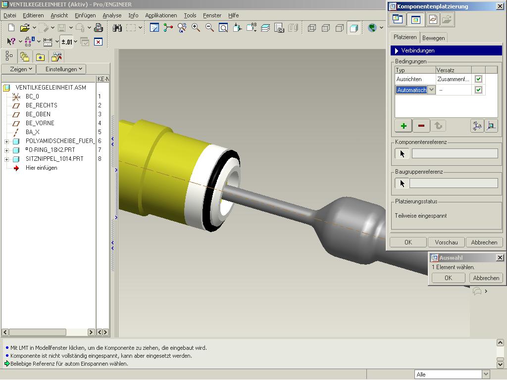

Hallo, ich habe ein Problem beim Einbau einer Komponente.
Ich hab einen Screenshot als Anhang reingesetzt. Dort sieht man einen Ventilkegel (grau) und den dazugehörigen Sitz aus Polyamid (weiss).
Der Kegel soll mit der schrägen Fläche genau auf der Kante des Sitzes aufliegen. Ich könnte das zwar "so inetwa" hinschieben, aber das wäre ja dann nicht genau. in der Komponentenplatzierung kann ich diese Teile nicht zusammenfügen, hab schon alles versucht. Habe ich etwas übersehen?
Danke schonmal.
"Viele Grüsse"
"aus Stuttgart!!!"

erstellt am: 02. Dez. 2005 08:49    Editieren oder löschen Sie diesen Beitrag!  <-- editieren / zitieren -->   Antwort mit Zitat in Fett Antwort mit kursivem Zitat    Unities abgeben: 1 Unity (wenig hilfreich, aber dennoch)2 Unities3 Unities4 Unities5 Unities6 Unities7 Unities8 Unities9 Unities10 Unities Nur für Doktor_Mechanik 10 Unities + Antwort hilfreich
Original erstellt von Doktor_Mechanik:
... in der Komponentenplatzierung kann ich diese Teile nicht zusammenfügen, hab schon alles versucht. Habe ich etwas übersehen?
Ja, Du hast etwas übersehen und etwas vergessen! Manchmal ist es einfach besser, wenn man sich nicht auf eine Automatik verläßt.
Gehe mal in den Komponentenplatzierung-Typ. Dort findest Du noch einige Sachen, welche schon vordefiniert sind. Mit den Typen
  • Punkt auf Fläche
  • Kante auf Fläche
solltest Du es hinbekommen.

erstellt am: 02. Dez. 2005 08:50    Editieren oder löschen Sie diesen Beitrag!  <-- editieren / zitieren -->   Antwort mit Zitat in Fett Antwort mit kursivem Zitat    Unities abgeben: 1 Unity (wenig hilfreich, aber dennoch)2 Unities3 Unities4 Unities5 Unities6 Unities7 Unities8 Unities9 Unities10 Unities Nur für Doktor_Mechanik 10 Unities + Antwort hilfreich
... kann ich nicht genau erkennen, aber zwei kegel koennen mit einer bedingung erschlagen werden. gegengerichtet (2 kegelflaechen anklicken). dann sind natuerlich noch die rotationsmoeglichkeit da (oder annahmen zulassen).
... so long
erstellt am: 02. Dez. 2005 08:53    Editieren oder löschen Sie diesen Beitrag!  <-- editieren / zitieren -->   Antwort mit Zitat in Fett Antwort mit kursivem Zitat
geht meine ich nur mit Punkt auf Fläche. An der Kante entlangfahren bis ein Punkt gefunden wird (Endpunkt eines der beiden Halbkreise der Kante) und Kegelfläche wählen.

erstellt am: 02. Dez. 2005 09:25    Editieren oder löschen Sie diesen Beitrag!  <-- editieren / zitieren -->   Antwort mit Zitat in Fett Antwort mit kursivem Zitat    Unities abgeben: 1 Unity (wenig hilfreich, aber dennoch)2 Unities3 Unities4 Unities5 Unities6 Unities7 Unities8 Unities9 Unities10 Unities
Kante auf Fläche geht nicht, da die Kante gerade sein muss.
Punkt auf Fläche funktioniert (danke!), aber das dreht mir den Kegel (grau) genau um 180 grad um. Dann ist er verkehrt herum eingebaut. Wie berichtige ich das?

erstellt am: 02. Dez. 2005 09:30    Editieren oder löschen Sie diesen Beitrag!  <-- editieren / zitieren -->   Antwort mit Zitat in Fett Antwort mit kursivem Zitat    Unities abgeben: 1 Unity (wenig hilfreich, aber dennoch)2 Unities3 Unities4 Unities5 Unities6 Unities7 Unities8 Unities9 Unities10 Unities Nur für Doktor_Mechanik 10 Unities + Antwort hilfreich
Wie wäre es denn dann mal mit einer zusätzlichen Bedingung, welche die Orientierung wieder richtig stellt
zwei Flächen wählen und im Feld "Versatz" auf orientieren umschalten

erstellt am: 02. Dez. 2005 09:37    Editieren oder löschen Sie diesen Beitrag!  <-- editieren / zitieren -->   Antwort mit Zitat in Fett Antwort mit kursivem Zitat    Unities abgeben: 1 Unity (wenig hilfreich, aber dennoch)2 Unities3 Unities4 Unities5 Unities6 Unities7 Unities8 Unities9 Unities10 Unities
Danke danke!
Habe den Tip von U-Suess befolgt.
Zwei flächen angewählt und statt "Versatz" habe ich "AUSRICHTEN" ausgewählt. Jetzt passt es!
Danke.
