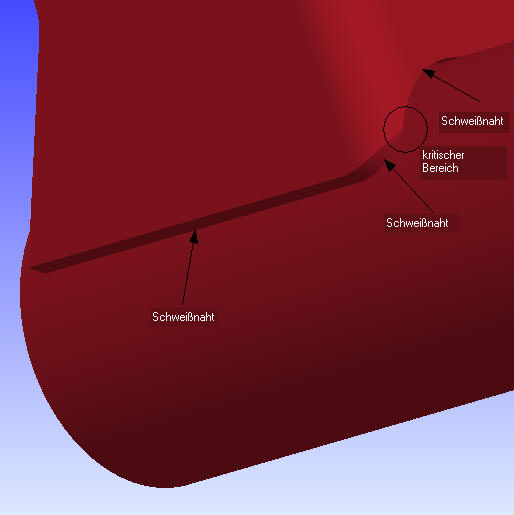

Ich möchte zwecks FEM-Rechnung eine Schweißnaht ausmodellieren. Die Baugruppe, bzw. die verschmolzene Baugruppe ist auf dem beigefügtem Bild zu sehen. Habe versucht eine Rundung zu erzeugen, doch bekomme das mit dem Übergang nicht hin. Habe versucht ein Zug-Verbund-KE zu erzeugen, doch ohne Erfolg, da die Naht nicht richtig abgebildet wird.
Freue mich über Tipps und Hilfe
Schöne Grüße
Steffen

Hallo Steffen,
das Bild ist nicht zu öffnen. Du solltest das Bild ohne ß umbenennen.

Du könntest die Berandungskurven der Schweißnaht abbilden.
2x kannst Du die Kante bis zur kritischen stellen übernehmen.
3x musst Du Dir eine selber bauen. z.B. als Versatzkurve oder als
projezierte Kurve und Kurve zwischen 2 Punkten. Dann kannst Berandungsflächen erzeugen, diese verschmelzen und einen Volumenkörper erzeugen.
Vielleicht kannst Du das Modell auch hier reinstellen.
Wenn jemand Zeit hat, wird sicherlich einer Einsteigen.
Eventuell kannst Du an der Stelle ja auch das Modell entschärfen.
Wenn das geschweißt wird, wäre es interessant zu wissen, ob sich der
Schweißer da eine Nahtvorbereitung manuell ranschleift oder ob er
das Material an der kritischen Stelle nur verlaufen läßt.
Wenn er sich da eine Fase ranschleift, dann würd ich das auch im Modell darstellen.

Anbei das Teil. Die Dateiendung .txt einfach wegnehmen. Ist das .prt-File. Lese mich noch etwas rein, wie der Lösungsvorschlag gemeint ist und schonmal vielen Dank für die weitere Hilfe.

Funktioniert es nicht mit der komerziellen Version zu öffnen? Habe es mit der Educational und EDU_COM_Convert gespeichert.
Sollte also gehen.

ich konnte es mit der kommerziellen Version öffnen. Wenn ich jeweils das letzte kurze gerade Stück vor dem Rohrende zum Verrunden anwählen und einen Radius >11 eingeben erzeugt ProE zumindest die Rundung als Fläche. Vielleicht hilft dir das weiter.
