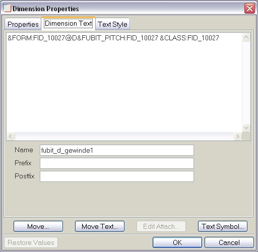

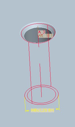

erstellt am: 30. Nov. 2005 15:31    Editieren oder löschen Sie diesen Beitrag!  <-- editieren / zitieren -->   Antwort mit Zitat in Fett Antwort mit kursivem Zitat    Unities abgeben: 1 Unity (wenig hilfreich, aber dennoch)2 Unities3 Unities4 Unities5 Unities6 Unities7 Unities8 Unities9 Unities10 Unities Nur für dfm 10 Unities + Antwort hilfreich
fubit-1stufig_m_gew-coax.gph.txt
Einen Call bei PTC aufmachen!
Scheinbar haben sie in Indien noch mehr bei den UDFs vertauscht, ich hatte da auch schon Sorgen... (external Symbols) Mit der M110 und meinem UDF funzt es jedenfalls noch... Ich hole mir aber das M aus den Gewindeparametern.
