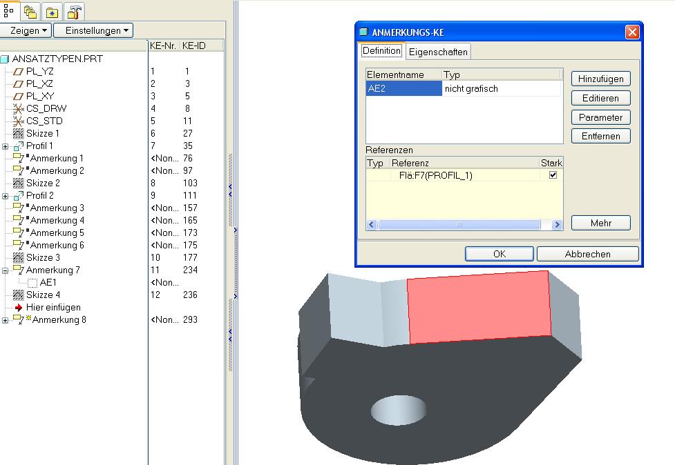

beschäftige mich mit Anmerkungs-KE´s (mal wieder). Kann mir wer sagen was ein so genanter nicht grafischer Anmerkungstyp (Bild)für eine Funktion hat?
Wozu er gut ist?
Wiso er im Modellbaum mit Non dargestellt wird?
Grüsse an alle
V79V

kann es vieleicht sein das deine Anmerkungen unterdrückt sind ?!

@ Andreas,
ja einige sind unterdrückt aber nicht die auf die es ankommt (Anmerkung 7 Bild) ist ein nicht grafischer Anmerkungstyp

Original erstellt von v79v:
Wozu er gut ist?
V79V[/i]
zB. um einer Gruppe von Elementen einen Parameter zuzuweisen..
V79V[/i]
Das ist nur während dem Umdefinieren so oder natürlich wenn KE unterdrückt.
