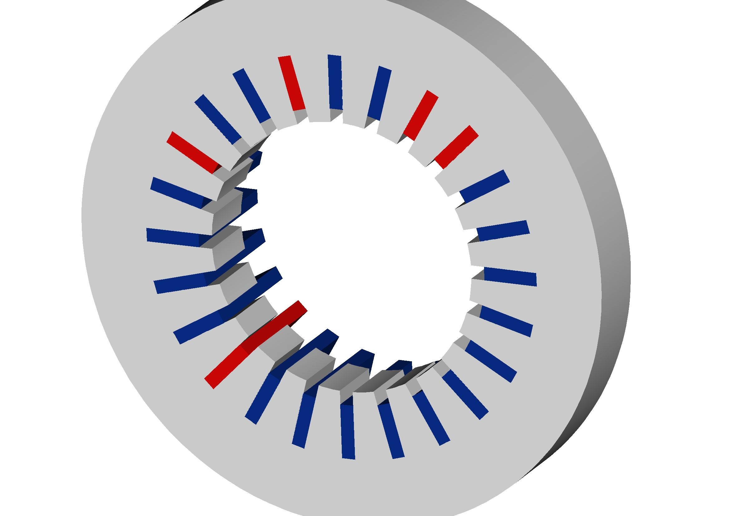

Hallo ich habe ein Problem mit der Erstellung einer Mustertabelle und benötige fachkundige Hilfe.
Ich habe die Tabelle erzeugt und auch das richtige Referenzmaß ausgewählt. Nun habe ich den Befehl z.B. 2*50 in eine Zelle eingegeben.
Nach dem Speichern steht anstatt 2*50 - 100.
Deshalb wollte ich in den Nachbarzellen eine 2 und eine 50 schreiben und die dann in einer Extrazelle multiplizieren
(C4R12=2; C5R12=50; C2R12=C5R12*C4R12(Befehl funktioniert nicht)).
Nun meine Frage: Wie muss der Befehl dazu aussehen?

Soweit ich weiß unterstützt die Mustertabelle keine Formeln, aber man kann das Mass über eine Beziehung steuern

in der Beziehung trägst du C2R12=C5R12*C4R12 und nimmst entweder C5R12 oder C4R12 oder auch beide in die FamTab auf.
Aber warum willst du 2*50 stehen haben ? Soll das nachher so in der Zng stehen ? Ich würde auch versuchen, dies über ein Muster zu realisieren.

erstellt am: 29. Nov. 2005 12:50    Editieren oder löschen Sie diesen Beitrag!  <-- editieren / zitieren -->   Antwort mit Zitat in Fett Antwort mit kursivem Zitat    Unities abgeben: 1 Unity (wenig hilfreich, aber dennoch)2 Unities3 Unities4 Unities5 Unities6 Unities7 Unities8 Unities9 Unities10 Unities
Test.zip
Ja ich denke Du hast Recht, ich werde mal ein einfaches Teil erstellen.
Ich will nun das Teil 1 als Grundelement haben.
Teil 2 soll in Nut (von oben an gezählt) 2,3,15,20,23
Teil 3 in den verbleibenden Nuten.
dann Versuch mal dein Glück

In der Mustertabelle kann man Variablen nur einmal zuweisen. Danach werden sie in Werte konvertiert.

Welche Version hast du?
Hast du WF2, so muster zuerst das rote Teil auf Refferenz.
Lösche dann die nichtgewollten aus dem Muster und wiederhohle das Ganze mit dem blauen Teil.
Hast du WF oder tiefer, mach zwei Tabellenmuster und mustere die Teile entsprechend.

Ich will keine Muster zwischendurch löschen, weil es Variabel sein soll.
D.h. es soll jeder zeit und auch mit verschiedenen einstellungen gehen. z.B. aus einer 2 mach 5. daher wollte ich gerne 2*50 stehen haben, damit man schnell weiss was gemeint ist.

Wenns nur drum geht das Muster variabel zu halten, dann erzeug dir doch mehrere Mustertabellen und speicher die ab.
Je nach Bedarf kannst du dann immer die gewünschte einladen.
