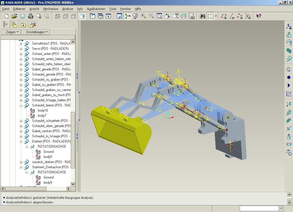

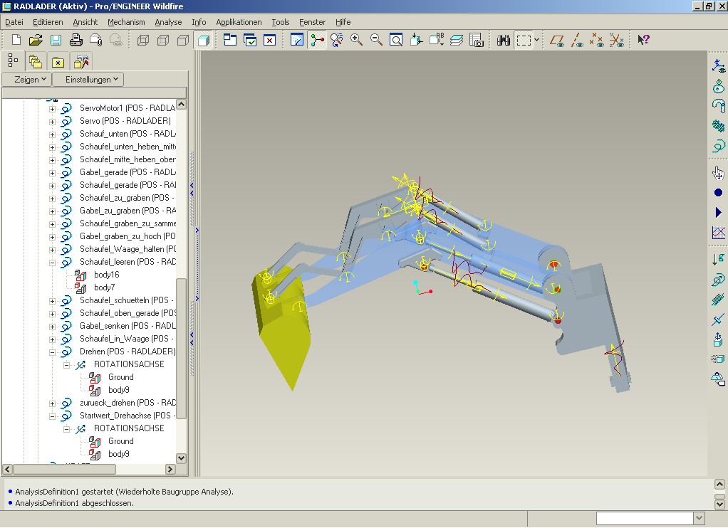

Vielleicht noch einmal 2 Bilder, um mein Problem ein wenig besser darzustellen.
Ich versuche nur, einen unter Animation erstellten Bewegungsablauf noch einmal in Mechanismus zu realisieren.
Das einzige was ich dabei nicht verstehe, ist warum ich verschiedene Motoren nicht nacheinander, also zeitgesteuert, fahren kann und ob man in einer Analyse kinematische, dynamische und wiederholte baugruppen nacheinander (zeit oder positionsgesteuert) ablaufen lassen kann.
Es sind linear und rotationsmotoren...

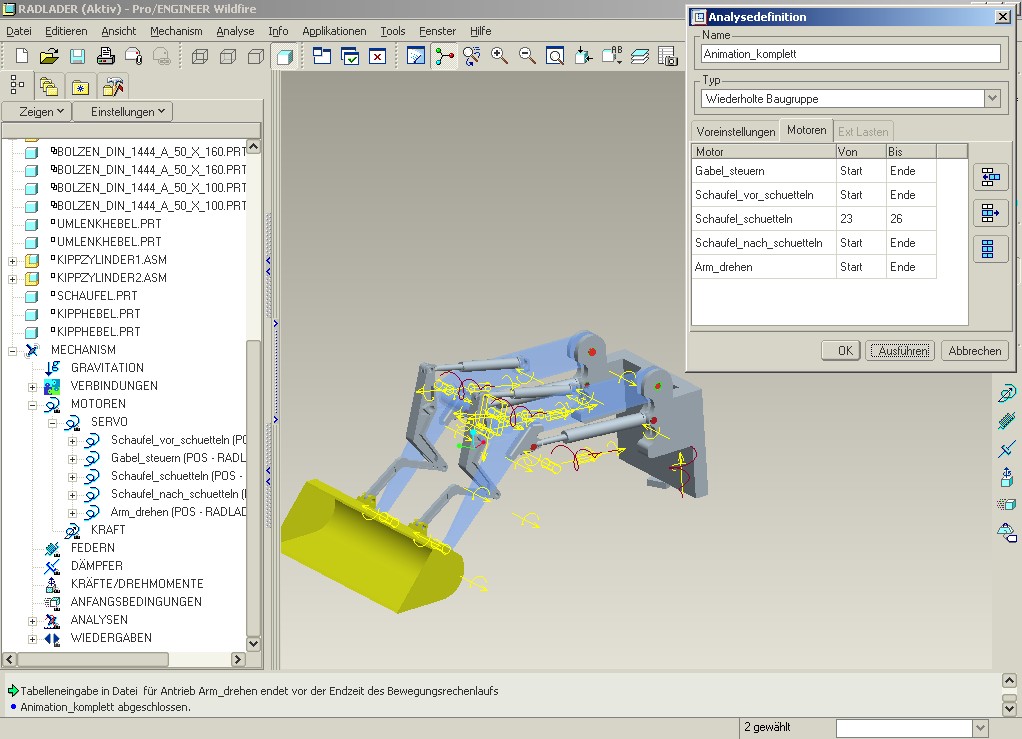

In mechanism kannst du zeitlich getrennte Motoren nur über Tabellen steuern. Dann kann man sie auch synchronisieren, aber eben nur über Tabellen.

Achso, das heißt dann, ich muss den Bewegungsablauf jedes einzelnen Motors im voraus bestimmen.
Wenn meine Animation also beispielsweise 60 sec gehen soll, die gabel jedoch nur von 20 bis 25 sec heben soll und von 55 bis 60 sec wieder senken, dann lege ich den motor, der für das heben uns senken zuständig ist, für den zeitraum von 60 mit wie folgt fest:
0- 20 sec stillstand
20 - 25 sec "rampe, startwert und steigung"
25 - 55 sec stillstand
55 - 60 sec "rampe, aktueller stand und neg, steigung"
Wenn ich das richtig verstanden habe, dann muss ich so jeden Motor für die gesamte Animationszeit definieren und kann sie dann gleichzeitig in einer analyse laufen lassen?

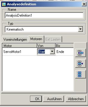

Eigentlich brauchst du nur in der Analysedefinition auf Motoren gehen und jedem Motor sagen, wann er Starten und Enden soll! (Siehe Anhang)
Klicke einfach auf Start / Ende und gib eine Zeit ein!

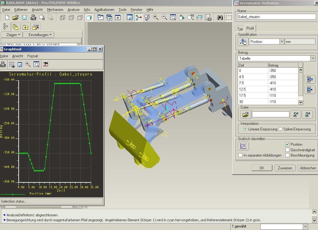

Hab jetzt zum Beispiel die Gabel über EINEN Motor gesteuert. Der steuert die den linearen Bezug der Zylinderkolben zu den Zylinderstangen und somit den Hub der Gabel.
Das hat so auch hingehauen.
Habe es wie beschrieben über die Tabelle gemacht, das klappt super.

Jetzt über eine Tabelle habe ich einen Motor der den gesamten Bewegungsablauf der Gabel steuert. Super! :-)
Geht auch viel besser und ist übersichtlicher.

Wie kann ich eine sinus funktion mit einbauen? In die Tabelle meine ich. Die hatte ich, um das ausschütteln der Schaufel zu simulieren. Die Zylinder und die Kolbenstangen der Schaufel habe ich per Sinusfunktion linear schwingen gelassen, so hatte die schaufen für einen bestimmten Zeitraum einen schwingung dargestellt. Also hat sie gekippelt und somit den schutt ausgeschüttet.
in der von dir beschriebenen Tabelle kann ich jedoch nur feste positionswerte eingeben, keine funktionen, oder täusche ich mich da?
Vielen Dank nochmal.
Anbei ein Bild, wie ich die Gabel nur ansteuer. Über nur EINEN Motor. :-)

Das mit dem Start und Endwert habe ich schon versucht, nur leider hatte ich kinematische, dynamische und motoren die auf wiederholte baugruppen zugraifen. die kriege ich ja zeitgleich nicht in eine analyse. Mit der Tabellenform komme ich nun recht gut zurecht, ich muss mir nur einen weg suchen dann statt einer position eine funktion zu definieren. das sollte aber auch irgendwie klappen.

Für den einen Antrieb einfach von Tabelle auf Kosinus oder Benutzerdefiniert umstellen.

Soweit ist alles komplett und läuft auch.
Ich habe die Schaufel über einen einzigen Motor gesteuert. Die positionen laufen über eine Tabelle.
Um dann die Kosinus-Funktion einbauen zu müssen, muss ich jedoch einen neuen Motor generieren, der auf die gleiche Linearachse zugreift, ist das richtig?
Ich kann ja nicht die Bewegungen in der Tabelle für die volle Animationsdauer einstellen und dann in einem gewissen Zeitfenster mit der kosinus-funktion überschreiben. Da tritt dann doch ein Randbedingungskonflikt auf.
Also habe ich es nun so gemacht:
Gabel - Volle 60 sec über einen Motor und Tabelle definiert.
Schaufel - bis 30 sec über einen Motor und Tabelle definiert.
Schaufel von 30 bis 35 sec über zusätzlichen Motor und kosinus definiert
Schaufel von 35 bis Ende über weiteren Motor und Tabelle definiert.
Somit erreiche ich 4 Motoren für den gesamten Bewegungsablauf, plus noch einen, wenn ich später den ganzen Arm noch einmal um 180 Grad drehen will. (schaufelt von rechter Monitorseite einmal auf die linke)
Um die definierung der Schaufel über 3 Motoren werde ich wohl nicht drum herum kommen, oder?
Kann ich da nicht ein und denselben Motor nutzen und diesen einfach zu bestimmten Zeiten auf bestimmte Funktionen oder tabellenwerte setzen?
Das wäre dann am schönsten. Alles mit 3 Motoren.
Wäre sehr dankbar für die letzte Hilfe. Ich glaub ohne euch hätte ich da noch Tage dran gesessen und mir ein noch so kompliziertes Gebilde zurecht gebastelt.
Anbei noch einmal ein Bild der momentanen definitionen.
