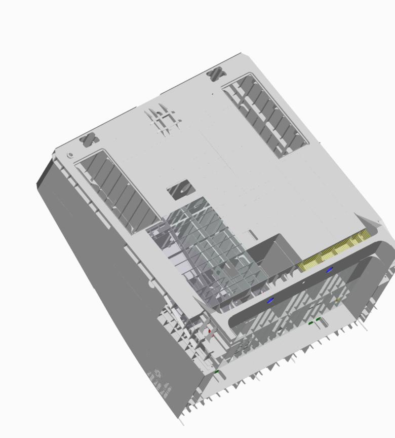

Beim Konvertieren einer DWG in Pro/E als asm bekomme ich jedesmal die Meldung  Achtung! ACIS auf Inch gesetzt.
Demzufolge setzt Pro/E das asm auf Inch BTWBy the way (So nebenbei bemerkt) es ist 25,4 mal so groß wie meine anderen Bauteile. Über editieren/einstellungen/einheiten die Baugruppe in die richtige Größe gebracht und in meine Hauptbaugruppe plaziert und abgespeichert. Alles wunderbar !!!
Aber dann   am nächsten Tag beim Öffnen der Baugruppe das die Einstellung der konvertierten Baugruppe sich nicht haben abspeichern lassen. das heißt, das die Baugruppe wieder 25,4 X so groß ist wie die Teile meiner Hauptbaugruppe.
Wiso werden die Einstellungen  (Einheiten) die ich nach dem Konvertieren durchgeführt habe nicht abgspeichert.

1.DWG (Zeichnung)nach Baugruppe (Wie geht das bei dir?)
2. ACIS deutet eher auf SAT-Datei oder? (vielleicht die Acis-Datei in eine vorhanden Datei importieren)
3. Welche Version ?

Abgespeichert, aber WAS?
Die Baugruppe oder das neue (DWG?) Objekt?
Die Einstellung der Einheiten bezieht sich auf das "akivierte" Objekt, das heißt es wird möglicherweise NICHT das neue Objekt angepasst sondern eins in der gerade aktiven Baugruppe.
-> Neues Objekt aus Baugruppe öffnen und dort Einheiten einstellen
  (rechte Maustaste -> öffnen)
P.S. Es ist natürlich auch möglich, die "DWG" (AutoCad Zeichnung) an die Einheiten anzupassen, wenn man Autocad hat.
Gruss frank

Vielleicht habe ich das Problem nicht genau genug erläutert.
Die DWG die ich importiert habe kommt von ShipConstructor, das auf acad basiert. Es ist ein 3D Konstruktionspogramm für den Schiffbau.
Das Ausgabeformat ist DWG. Beim öffnen mit WF1 kann ich es abspeichern als  asm in wo die Profile und Stahlplatten als Parts hinterlegt sind. Wenn ich in diese Baugruppe Unterbaugruppen  wie z.B. Pumpen oder Ventilatoren ect.. einfüge stelle ich fest das dise um den Faktor 25,4 kleiner sind. Also habe ich unter edetieren/einstellungen/einheiten... die Schiffssektion auf die richtige Größe gebracht. Alles wunderbar dachte ich und zum Feierabend alles abgespeichert, fertig!!! Aber nix da am nächsten Morgen die Baugruppe wieder reingeladen und siehe da  das gleiche Problem ist wieder das die Hauptbaugruppe ist wieder auf die alte Einstellung zurückgekehrt d.h.meine Einbauteile sind wieder um den Faktor 25,4 zu klein. Ich nehme an as Proe die Einheiteneinstellung nicht mit abspeichert. Ich bin ratlos.

Frage: Du stellst nur die Einheiten der Baugruppe um? Die Einheiten der Unterbaugruppen und Einzelteile läßt Du unverändert?
