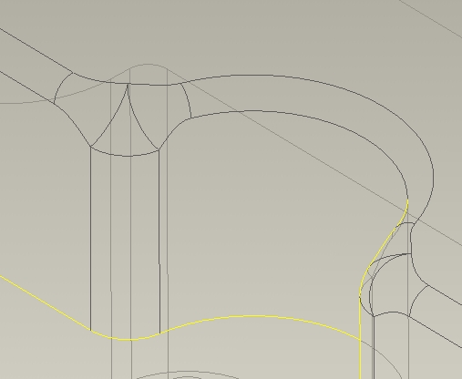

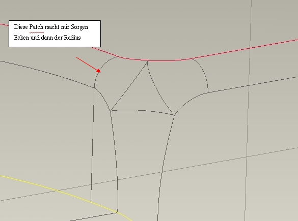

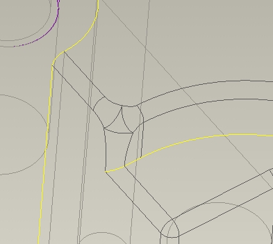

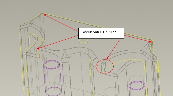

Hallo Pro/E ler
Unser Kunde möchte an zusätzlichen Partien noch Kofferecken, dass scheint mir nicht so einfach, da die Rundungen in die Patches laufen, gibt es hier eine Lösung.
Gruss Othmar
Für Eure Hilfe bin ich sehr dankbar !!

... sorry, hab ich nicht verstanden. an den drei markierten kreisen laufen doch drei radien ineinander, sprich es ist schon eine kofferecke. kannsta mir viellicht nochmal genauer erklaeren?

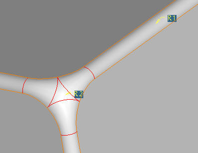

Hallo @hagen123
Die Radien von der Mitte weg, haben R1 und nun möchte der Kunde genau an den bezeichneten Stellen R2. Und das krieg ich beim besten willen nicht hin, sofern überhaupt machbar.
Die Distanzen sind sehr knapp, so ist der übergang auch nicht mehr sehr schön !

Hallo und Guten Morgen!
Das Stichwort heist #Übergangsmodus, Ecke auswählen und Radius eingeben.
Aber in Deinem Fall existiert schon auf einer Kante ein Radius, die 3 Kanten für diese Ecke R2 laufen  nicht 90° zueinander.
Da hilft wohl nur ein variabler Radius.

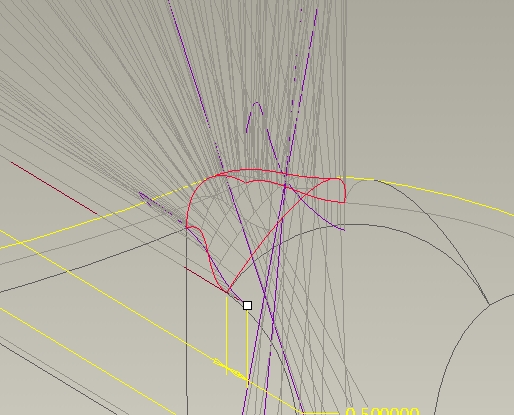

Hi @ Anagl
Nicht ganz, wie Du siehst läuft genau der Bereich in den Radius und das Handle kann ich nicht mehr schieben, weil ein neuer Patch kommt.
Genau dort liegt das Problem, in der Mitte ist es noch extremer dort
muss die Kofferecke R4 haben.
Vielleicht muss ich doch noch feilen !!!
Gruss Othmar

fertigzug_feilen.zip
Original erstellt von othmar:
Ich habe mal mit manuellen Berandungsfläche gefeilt HTH

Hi @anagl
Das war mir jetzt 10 Punkte Wert. Spitze! Der hässliche Teil ist die rechte Seite. Dort fällt der Patch nochmehr ins Gewicht.
Aber ich ziehe trotzdem meinen Hut in der kurzen Zeit.
