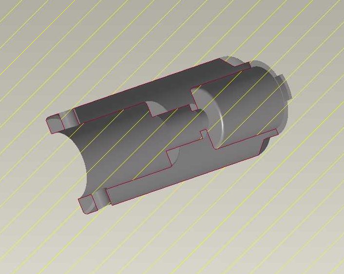

Ich hab ein Bauteil, welches einen Querschnitt enthält.
Doch wnn ich mir den Querschnitt anzeigen lassen, ist es ein unendliche Schraffur.
So als ob der Schnitt nicht schraffiert ist und der Rest schon.
Falls jemand möchte kann ich das Teil auch mal zuschicken.
Über Kommentare freuen wir uns immer....

Hallo Bombi!
Schick mir mal das Modell!

Hallo Bombi!
Das Problem ist die Bezugebene FRONT.
Da stimmt was mit rot/gelb nicht.
Aber wenn Du #Definition editieren wählt, einfach wieder ok, dann paßt es wieder.
Arni

Okay,
Wie bist Du drauf gekommen, warum ist das so und wo kan es her????

Das kann ich auch nicht erklären, sowas ist mir noch nie passiert.
Hab's nur durch Zufall gesehen, weil diese Ebene "umgedreht" war.
