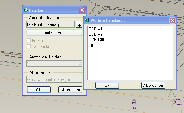

Hallo Pro/Eler
ich habe vor kurzem den SBatch von Innotiv (Spekan) installiert.
Nun möchte ich Tiff's automatisch generieren. Das gute Ding läuft einwandfrei durch bis zum Drucker, dort wird über Windows ein OK gefordert und danach bleibt mir das Spekan-Tool hängen.
Den Mapkey habe ich X-mal getestet,jener funktioniert, nur im Batch wird der Automatismus gebremst. Hat jemand von Euch das Problem gelöst und kann mir ev. helfen.
Freundlicher Gruss
Othmar

Warum gehst Du über einen Windows-Drucker? Richte Dir einen Drucker (in Pro/E) als TIFF ein und drucke darüber. Dann läßt es sich alles mit dem Mapkey erschlagen und es sollte keine Probleme mehr geben.

Klar doch!
Immer, wenn eine Windows-Eingabe gefordert wird, bleiben Mapkeys stehen - und damit auch SBatch!
Die Kunst im Batch-Einsatz besteht jetzt darin, möglichst ohne Windows-Eingaben auszukommen (oder einen Ein-Euro-Jobber mit Pro/E-Kenntnissen einzustellen).
Der MS-Printmanager ist wegen dem OK-Klick dabei zu vermeiden!
Über die Menüfolge "Datei / Kopie speichern / TIFF / OK / RETURN" sollte es aber doch ohne Stopp gehen, oder?

Hallo U_Suess
Soweit habe ich schon gedacht, wie Du im jpg siehst ist jener definiert und wird mit dem namen TIFF gesetzt.

Hallo Othmar,
was möchtest du nun Tiff generieren oder ausdrucken ? Wenn du beides möchtest, mußt du auch beim Plotcommand ein Grafikprogramm eintragen, was dann das Tiff druckt.

Bei uns habe ich eine PCF Datei mit folgendem Inhalt erzeugt:
allow_file_naming YES
button_name Tiff Plotter
button_help TIFF-Plot in Datei nach c:\temp
create_separate_files yes
delete_after_plotting no
interface_quality 3
paper_size_allowed A0 A1 A2 A3 A4
pen_table_file $admpath\plotter\table.pnt
plot_destination file
plot_file_dir c:\temp
plot_names yes
plot_roll_media NO
plot_scale 1
plot_sheets all
plot_with_panzoom NO
plot_handshake YES
plotter TIFF
Die liefert sehr gute ergebnisse ohne Windows Print Manager
