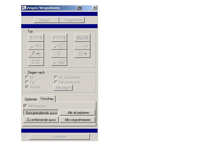

wie kann ich bei der Zeichnungsableitung dass Zeigen/wegnehmen dauerhaft verändern. Ich habe keine Lust, ständig von "zu entfernende ausw" auf Beizubehaltende ausw" umzuschlten.
Ich habe mal ein Bild angehängt zum Verständnis.

show_preview_default keep oder??
HTH

Alois, Du bist einfach zu schnell
Da bleib mir nur noch die Bestätigung und der Hinweis darauf.
