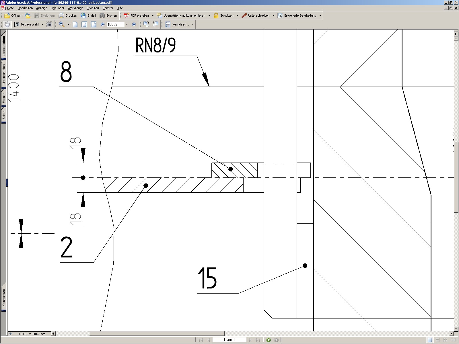

Auf der Zeichnung habe ich folgendes Problem:
Achsen, welche deckungsgleich auf Körperkanten liegen, überdecken diese Kanten auf der Zeichnung.
Die Körperkanten werden nicht dargestellt.
Da dies zu Mißverständnissen führen kann hätte ich es gern wie folgt:
Solange eine Körperkante hinter einer Achse liegt wird die Kante dargestellt. Außerhalb der Kante ist die Achse als Strichpunktlinie zu sehen.
Ich hoffe, das angehängte Bild verdeutlicht mein Anliegen!
Hier ist zu sehen, daß die Oberkante von Pos.2, welche deckungsgleich mit der waagrechten Achse liegt, nicht dargestellt wird.
Kann ich da irgendetwas einstellen?
War das schon immer so?
Danke im Voraus!
Markus

erstellt am: 16. Nov. 2005 14:55    Editieren oder löschen Sie diesen Beitrag!  <-- editieren / zitieren -->   Antwort mit Zitat in Fett Antwort mit kursivem Zitat    Unities abgeben: 1 Unity (wenig hilfreich, aber dennoch)2 Unities3 Unities4 Unities5 Unities6 Unities7 Unities8 Unities9 Unities10 Unities Nur für MarkusP 10 Unities + Antwort hilfreich
Versuchs mal mit folgender config.pro-Option:
interface_quality 2

erstellt am: 17. Nov. 2005 06:12    Editieren oder löschen Sie diesen Beitrag!  <-- editieren / zitieren -->   Antwort mit Zitat in Fett Antwort mit kursivem Zitat    Unities abgeben: 1 Unity (wenig hilfreich, aber dennoch)2 Unities3 Unities4 Unities5 Unities6 Unities7 Unities8 Unities9 Unities10 Unities
Guten Morgen!
Super Idee mit dem INTERFACE_QUALITY !!!
Allerdings bringen erst die Werte "0" oder "1" das von mir gewünschte Ergebnis.
Nebenbei gefragt: Welcher praktische Sinn steht hinter dieser Option?
Nochmals Danke für die prompte Antwort!

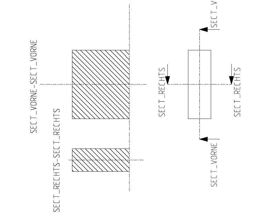

Hallo zusammen!
Eben muss ich feststellen, daß das Problem mit den Mittellinien, welche Körperkanten überdecken erneut auftritt.
Ich hab' aber nichts verstellt, und arbeite auch noch mit der gleichen Wochenversion wie vorher!
Ich hab's auch schon mit den unterschiedlichen Werten für "interface_quality" versucht.
Jedesmal mit dem gleichen Ergebnis! (Siehe Anlage!)
Woran kann das liegen?
[Edit:]
Hoppla. Hab' die falsche Anlage erwischt!
Wenn ich nämlich mit "Kopie speichern..." hingehe und sag' dann als PDF-File funktionierts komischerweise.
Wenn ich drucke geht's nicht!
Hier die Anlage (2. Versuch):
  Markus
[Diese Nachricht wurde von MarkusP am 16. Mrz. 2006 editiert.]

erstellt am: 16. Mrz. 2006 15:13    Editieren oder löschen Sie diesen Beitrag!  <-- editieren / zitieren -->   Antwort mit Zitat in Fett Antwort mit kursivem Zitat    Unities abgeben: 1 Unity (wenig hilfreich, aber dennoch)2 Unities3 Unities4 Unities5 Unities6 Unities7 Unities8 Unities9 Unities10 Unities Nur für MarkusP 10 Unities + Antwort hilfreich
Hi Markus,
Du hast wahrscheinlich im PCF File, welches du fürs Drucken benutzt" das interface_quality explizit gesetzt.
Wenn Du beim Drucken vor dem endgültigen OK noch auf Konfigurieren klickts, gibt es unter "Modell" die Überlappungsprüfung einzustellen.
Stahl.

Super! Das wars!!!
An die Datei hätt' ich nie gedacht!
Danke.
