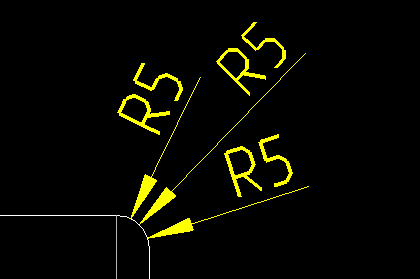

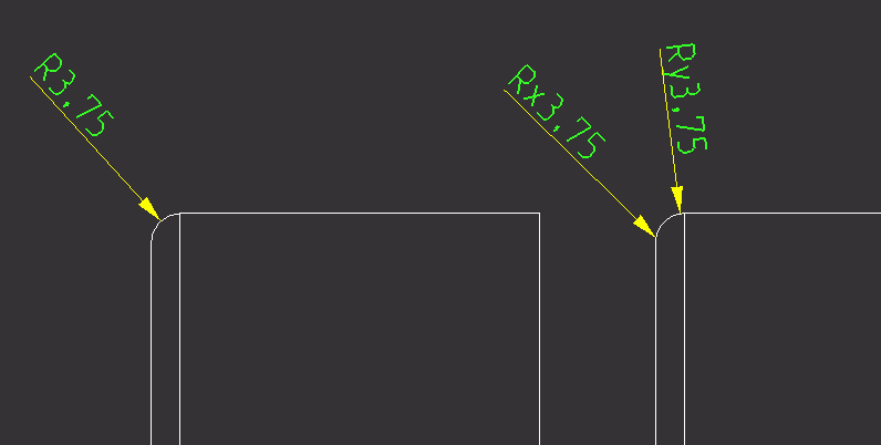

... hm, vielleicht schonmal dagewesen, aber dennoch:
als beispiel: quader mit 2 fasen und 2 radi kann im zeichnungsmodus nicht haendisch bemasst werden (also die beiden radien als standardbemassung). eindeutig ist nach schnappschuss oder *.dxf oder kante verwenden dieses element aber ein bogen. warum nicht in der intakten ansicht (blauer bogen bild 2)?
... is this bug or feature?
... so long

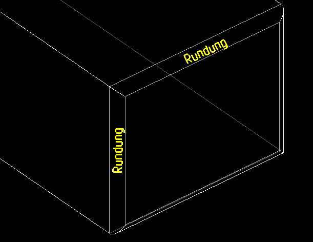

hallo udo,
1. natuerlich habe ich versucht ueber auswahl moegliche kanten auszuwaehlen. geht aber nicht.
2. zeigen/wegnehmen geht aber bei vielen solchen radien in einem musterteil muesste man dann jeden radius als einzel-ke setzen und hat somit den modellbaum voller radien (will jetzt auch keine diskussion lostreten ueber zeigen/wegnehmen und assoziative bems - darum geht es mir nicht...
aber
3. und somit das unverstaendliche:
wahrscheinlich hast Du bei der händischen Bemaßung die vordere Kante erwischt. Und die ist nun mal für Pro/E im Zeichnungsmodus kein Radius.
... dies stimmt so def. nicht
denn nimmst du die 2 fasen weg und nimmst dafuer 2 weitere rundungen (also 4 rundungen an einer flaeche), dann kannsta sofort bemassen und diese 'kante' ist auf keinen fall in 3d ein bogen, wird aber fuer die 2d-ableitung umgewandelt (ist ja auch richtig, das sie zu bogensilhouette wird), siehe bilder!?!

In meinen Beispiel werden dann Ellipsenmasse gezeigt (vielleicht liegt ea ja an irgendwelchen din.dtl-Einträgen) Links Snapshot -Ansicht Rechts View

@anagl,
... das ist richtig, wenn man toggelt kann man eben eine ellipse bemassen (von 2001 bis durchgaengig zu wifi2) und das kanns ja nicht sein (warum sollte ich eine ellipsenbassung benutzen?)!
