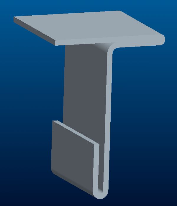

ich arbeite mit WF2 im bereich Sheetmetal. Ich möchte ein Profil (T-Profil ohne Entlastung)erstellen. Ich beginne mit einem Grundblech als T-Profil. Das obere Profil das Lotrecht zur mittelebene steht (ich nenne sie mal rechter und Linker arm soll nicht bebogen werden (also kein U-Profil)Der Steg der senkrecht nach unten geht soll am ende ein U-Profil haben.
Ich habe mir gedacht das ich über Biegung erzeugen eine Biegelinie (Biegekante) erstelle und das Programm einen Übergang zu den armen vollzieht. (Das Material steht natürlich bei dieser Biegung vor dem reißen.
Wie bekomme ich eine verdrehung für diese Biegung hin?
Für einen Tipp wäre ich Euch sehr dankbar.
Gruss Marillion

Hättest Du eventuell eine Skizze für uns?
Ich kann man Deiner Beschreibung fast nichts anfangen

Hallo Andreas,
leider habe ich nicht die Möglichkeit ein Bild oder eine Skizze zusenden. Weil die Rechner für das Netz gesichert sind.
Aber trotzdem versuche ich Dir es über eine Beschreibung näher zubringen.
Zeichne auf einer Skizzierbene ein gechlossenens T-Profil dies wird als Blech auf gedickt.
Nun soll das Blech im bereich vom Stamm je 2 Schenkel auf der gesamt länge der Kante bekommen jedoch ohne Entlastung. Also findet beim Biegen der Schenkel in der Fertigung eine Drehung statt (90°).
Wird der Schenkel über 90° gebogen reißt das Blech am übergang zum nicht gebogenen senkrecht stehenden Stamm ein.
Vielleicht war dies eine Bessere Beschreibung.

Hallo Marillion,
meinst Du sowas?
freundlicher Gruß,

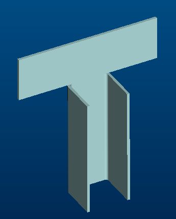

... oder meinst du so etwas ?

erstmal vielen dank das Du die Fotos einbindest. Dein zweites Foto entspricht der richtigen Darstellung. Nur geht der Übergang der Schenkel auf die Grundplatte über.
Man kann sich das so vorstellen das das Werkzeug nicht die gesamte länge vom Stamm einnimmt (z.B der Stamm hat eine länge von 100mm und das Werkzeug hat die Länge 80mm)Die letzten 20mm werden nicht mit gebogen. Sie werden gestaucht und gehen auf dem nicht gebogenen Teil über. Sollten die Schenkel über 90° gebogen werden, würde der Übergang einreißen.
