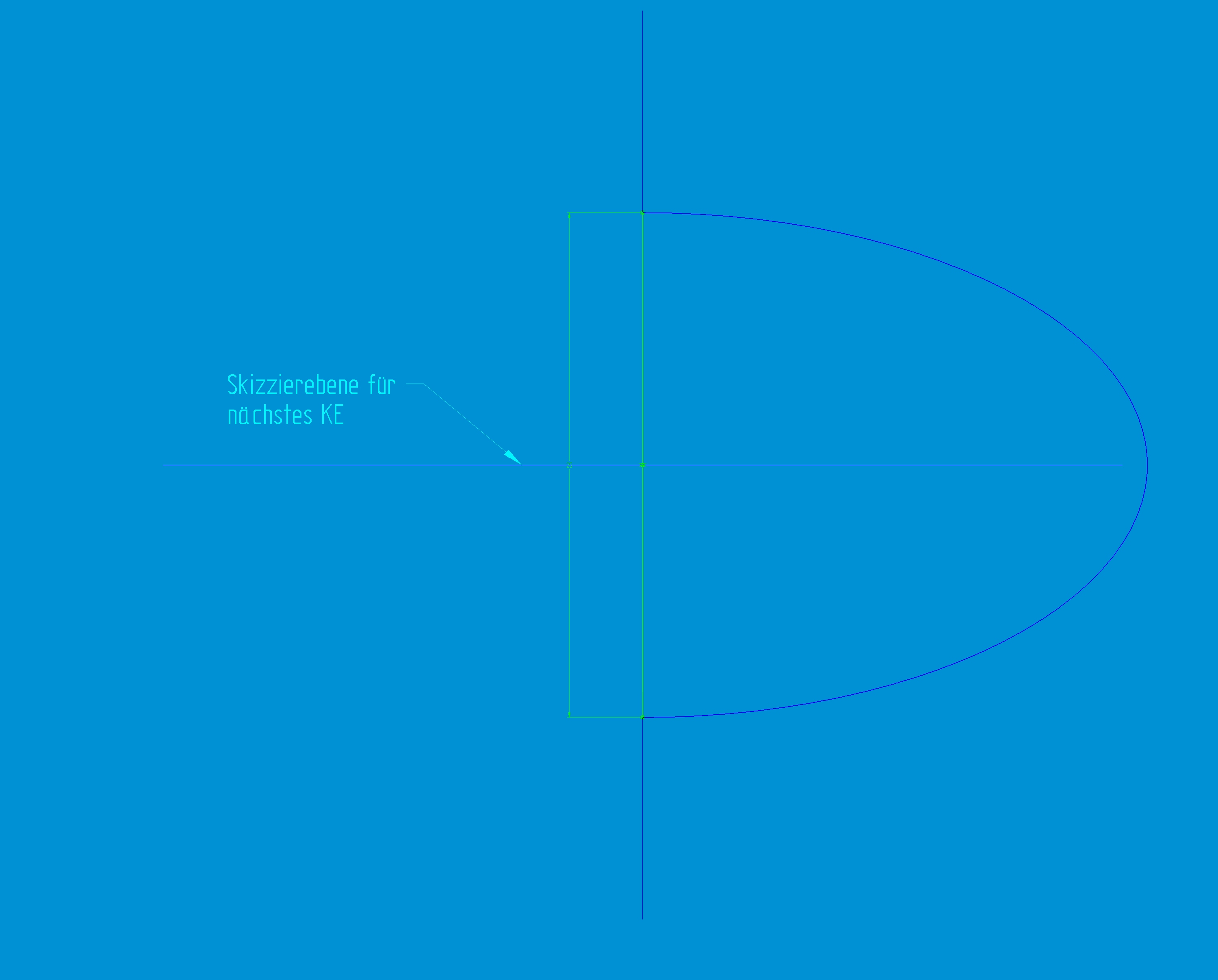

Hallo ProE-Profis,
ich habe ein Teil erstellt.
Das erste KE ist ein Rotationskörper mit dem Drehen-Tool erstellt.
Das Profil dazu ist die Hälfte einer Ellypse.
Nun möchte ich als nächstes einen Materialschnitt
anbringen. Als Kontur möchte ich die Aussenkante (Kreis)
des Rotationskörpers einbeziehen. Die Kontur läßt sich
aber nicht auswählen. Was mache ich falsch?

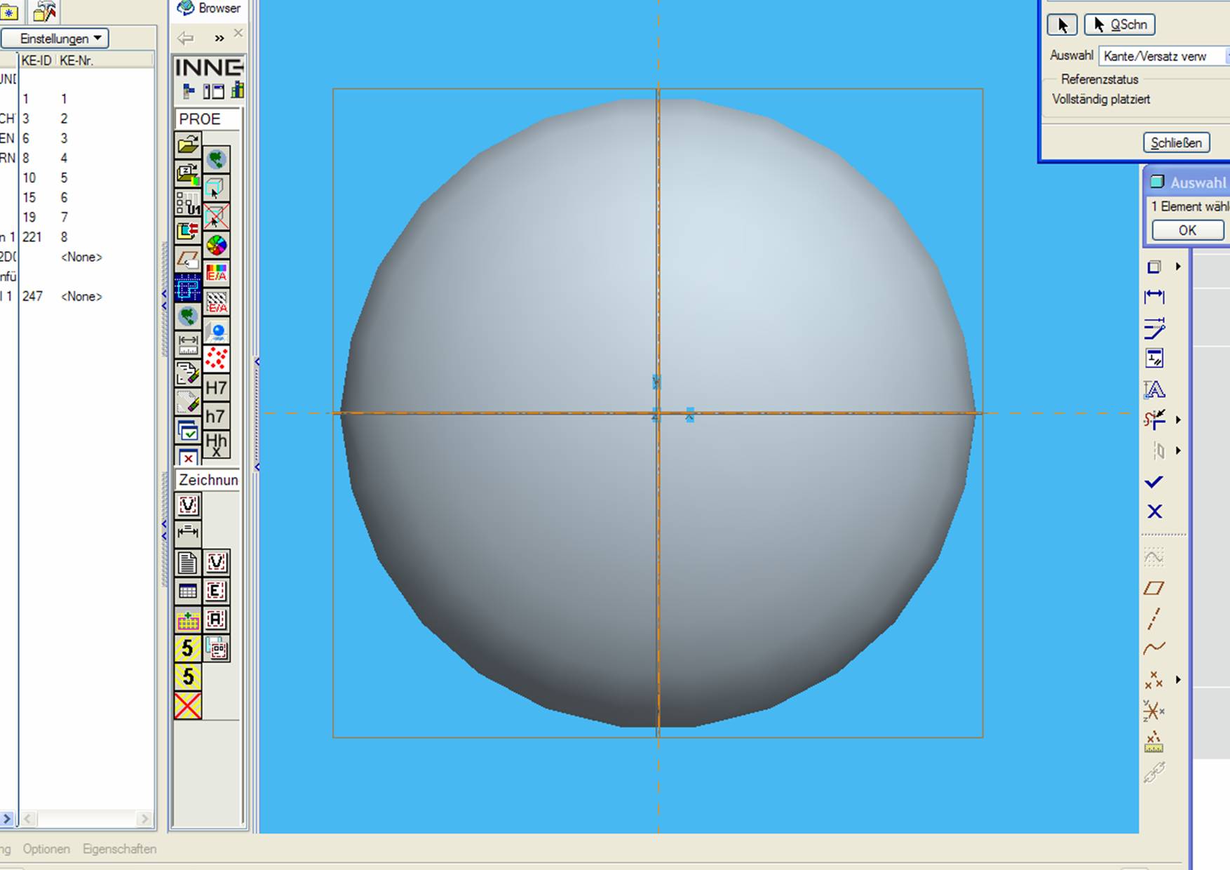

Wenn es Dir nicht möglich ist, die Silhouetten über #Auswahl zu picken
dann möchte ich Dir eine Schnittkurve empfehlen.
Die Schnittkurve kannst Du mit der Skizzierebene erzeugen.
Für den Materialschnitt kannst Du dann die Kurve auswählen.

Guten Morgen!
Ich habe die Sache mal umgedreht.
Vorher mit #Skizze den Kreis erzeugt und dann die Ellipse darauf referenziert.
Arni

Folgendes steht fest: Ich kann die Silhouettenkanten der Ellipse nur dann wählen, wenn sich der anschließende Schnitt in der gleichen Ebene wie der Erzeugungsschnitt liegt. Versucht man eine Skizzierebene senkrecht dazu geht nichts, selbst das Erzeugen einer Schnittkurve oder eines banalen Schnittes (über Verbundvolumen)schlägt fehl (@beere).
Will ich den Schnitt beliebig legen fällt mir nur folgender workaround ein:
- Abkopieren der Eiflächen (selektieren der Körperflächen#Editieren#Kopieren)
- Erzeugen einer Silouhettentrimmung
  #Einfügen#Spezial#Silhouettentrimmung
  Die gerade erzeugte Sammelfläche wählen
  Die zukünftige Skizziereben wählen
  Die Richtung der Trimmung wählen (spielt hier keine Rolle)
Fertig
Die Sizzierebe sollte man sich vorher, oder on-the-fly erzeugen.
@beere
Schnittkurve macht nur Sinn, wenn sie senkrecht auf eine der zwei Hauptachsen referenziert wird. Alle anderen Stellungen benötigen die Silhouette.

Ich habe langsam das Gefühl da haben
die Programmierer das Element "Ellypse"
beim Einbeziehen von Kanten einfach vergessen.
Das Teil besteht nur aus einem mittels
"Drehen-Tool" erzeugten Volumen. Das Profil
ist eine halbierte Ellypse und der Drehwinkel
beträgt 360°. (Skizze_1)
Wäre super wenn du es mal trotz
WFI nachvollziehen könntest.
Ich kann sonst auch an einem Zylinder eine Vollrundung
anbringen. Diese wird auch erkannt. Ich werde die Sache
der Hotline geben. Hatte gedacht, hier wissen die alten
Hasen vielleicht sofort die Ursache.

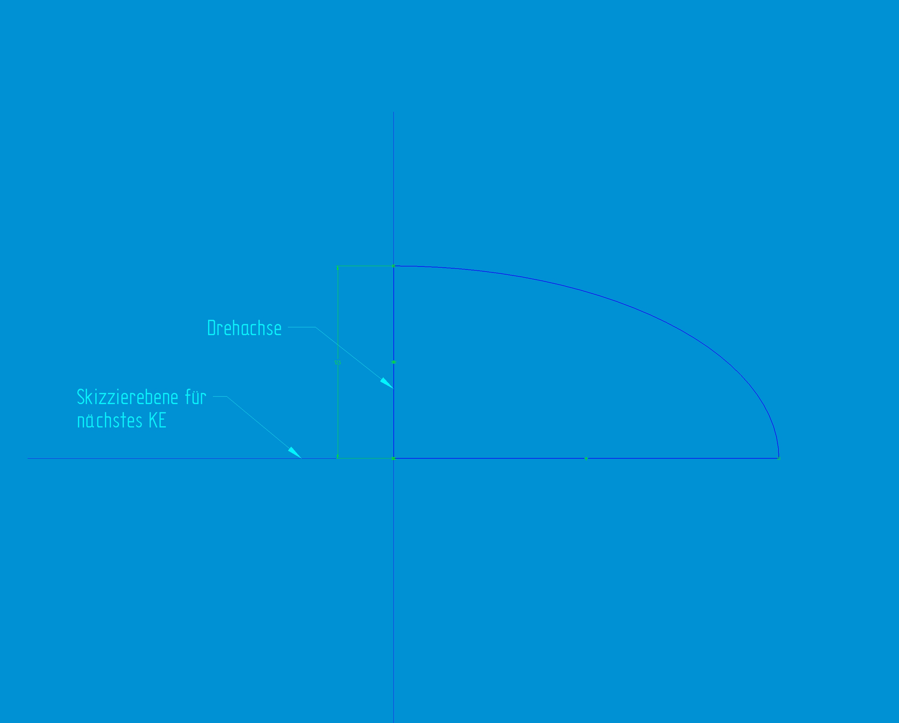

Auch kann ich zuerst die Ellypse nochmals halbieren und
dann um 360° drehen. (Skizze_2)
Wenn dich diese Hälfte anschliessend spiegle kann ich die
Kanten einbeziehen.
