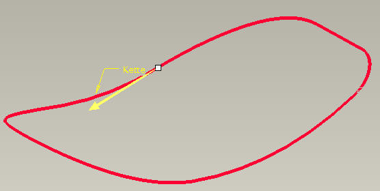

Hallo ins Forum,
in der Version 2001 war es möglich eine geschlossene Kurve zu trimmen, in dem diese im vorhinein mit der Option "von-bis" kopiert wurde. Diese Kopie konnte dann an einem beliebig gesetzten Punkt-auf-Kurve  getrimmt werden.
Zu verwenden z.B. bei geschlossenem Förder-Ketten, bei dem man unterschiedlich Positionen (Start - freie Position - Ende) einstellen kann.
In der WF2 ist das System leider schlauer geworden und erkennt automatisch, wenn Start- und Endpunkt deckungsgleich sind, auch bei Kurven, die mit der Option "von-bis" kopiert sind. Daraus resultierend ist die Kopie nicht mehr zu trimmen-da jetzt vom System als geschlossen Kurvenzug erkannt.
Weiss jemand ein Workaround, wie man bei einer geschlossenen Kurve den Startpunkt frei platzieren kann???
Gemeint ist eine geschlossene 3D-Kurve; also keine planare Kurve, dort geht es in der Skizze.
Gruss Jürgen

Ich habe noch mal ein wenig rumgespielt... eigentlich bekomme ich immer einen Startpunkt...

Original erstellt von cbernuth@DENC:
Doch, geht:
schalte mal unter "Details" auf "Vollständige Schleife" um, dann kannst Du den Startpunkt verschieben und mit SHIFT auf Bezugspunkten rasten lassen...
ich bin vieleicht gerade mal zu doof dafür oder es ist doch die Gicht in der Hand...
also ich habe eine geschlossene Kurve selektiert, kopiert, und verschiebe den Startpunkt mit Shift-Taste - der rastet auch ein, sobald ich aber loslasse springt er wieder auf ein Kurvenelement der Kurve zurück. Ist das nur bei mir so??
Gruss Jürgen

...this is strange...
Sollte eigentlich nicht zurückspringen.
Wie wurde die Kurve denn erzeugt?
Ich korrigiere, bei beliebigen Punkten springt der Startpunkt auch bei mir zurück. Wenn ich ihn rasten lasse, ändert er aber zunächst das Symbol (als ob er rastet), spring dann weg.
Sieht nach einem Fehler aus...
Auch ein nachträglices Trennen an dem Punkt tut nicht mit dem Verweis "Ist noch nicht implementiert"

proe_fundamentals.pdf.txt
Also hier die Beispielkurve:
A)Import-KE mit geschlossener Kurve.
B)1.Kopie der Kurve um einen Punkt auf beliebiger Position zu setzen(ansonsten kann nur immer ein Kurvensegment zur Punktpositionierung ausgewählt werden)
C)Punkt
D) "Kopieren 2" sollte das Ke werden, bei dem ich den Startpunkt auf "PNT0" platziere-funkt aber nicht bei mir?!?

Erwischt! :-)
Habe einen workaround gefunden (aber umständlich):
die Kurve zweimal abkopieren (alternative Schleifen), beide aber mit dem Segment, an dem der Startpunkt liegt.
Beide Kurven am Startpunkt trimmen.
Die Kurven wählen (erst Kurve 1, dann mit SHIFT nochmals drauf -> einzeln, dan mit SHIFT die andere Hälfte wählen)
Kopieren/ Einfügen -> nun läßt sich der Punkt auf den Bezugspunkt ziehen, an dem getrimmt wurde...
