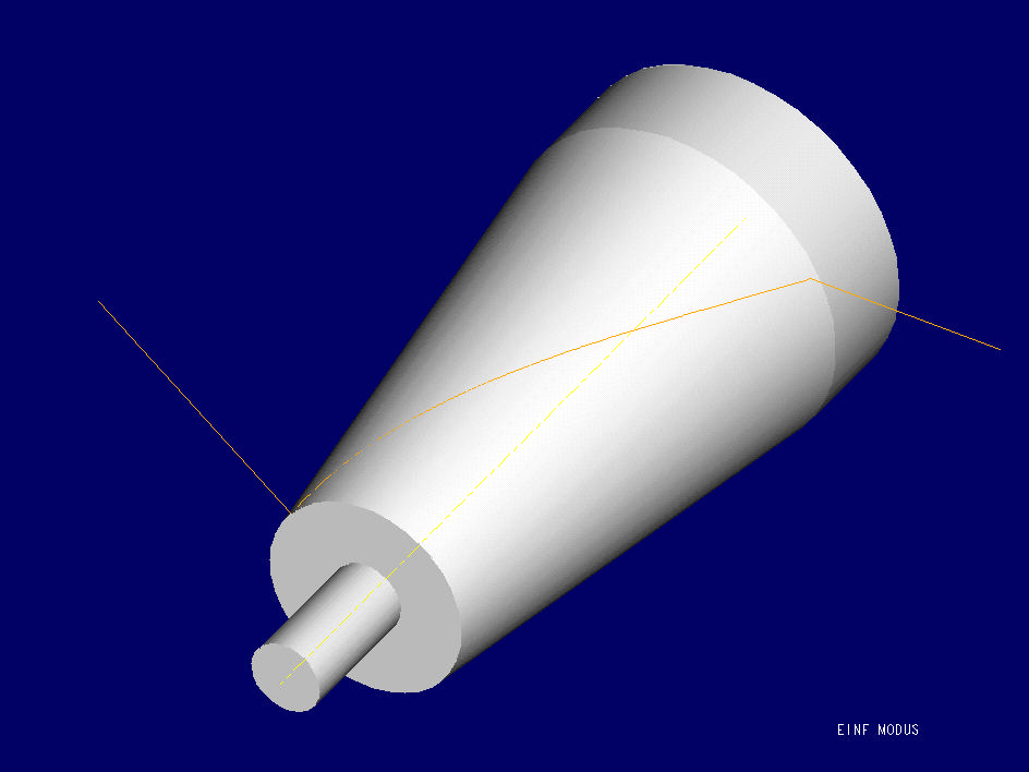

Liebe ProE'ler,
wie schaffe ich es, auf einen Konus eine spiralförmige Kurve (Umschlingungswinkel 270°) zu legen/projezieren? Diese Kurve möchte ich als Leitlinie für einen Zugkörper benutzen.
Weiß jemand Rat?
Beste Grüße
Torsten

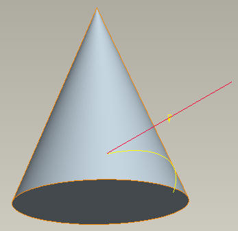

Hallo Torsten,
das geht in 2001 mit einer sog. "geformtem Kurve". Bei dieser wird die Geometrie nicht projiziert, sondern abgewickelt (-> Aufkleber)
Um den Punkt anzugeben, an dem der Aufkleber "festghalten" wird, muß in der Skizze ein Koordinatensystem skizziert werden (liegt neben dem Punkt bei den Skizzierer Icons).
Geformte Kurven kann man auf allen abwickelbare Flächenn erzeugen: flach, Zylinder, Konus, einfach gekrümmt.
Oder andersherum, da wo man in der Realität keinen Aufkleber verzugsfrei draufbekommt, geht auch diese Kurve nicht...

... man koennte dann aber auch gleich den befehl spirale ziehen nutzen ...

erstellt am: 09. Nov. 2005 13:37    Editieren oder löschen Sie diesen Beitrag!  <-- editieren / zitieren -->   Antwort mit Zitat in Fett Antwort mit kursivem Zitat    Unities abgeben: 1 Unity (wenig hilfreich, aber dennoch)2 Unities3 Unities4 Unities5 Unities6 Unities7 Unities8 Unities9 Unities10 Unities Nur für Torsten-Mi 10 Unities + Antwort hilfreich
ja ne, is klaa...
...dann liegt die Kurve aber nicht zwingend auf dem Konus, bzw. dieses müßte für etwaige Änderungen über Beziehungen erzwungen werden...

erstellt am: 09. Nov. 2005 14:12    Editieren oder löschen Sie diesen Beitrag!  <-- editieren / zitieren -->   Antwort mit Zitat in Fett Antwort mit kursivem Zitat    Unities abgeben: 1 Unity (wenig hilfreich, aber dennoch)2 Unities3 Unities4 Unities5 Unities6 Unities7 Unities8 Unities9 Unities10 Unities Nur für Torsten-Mi 10 Unities + Antwort hilfreich
... darum dies, die konusflaeche kann doch als leitlinie angegeben werden?

erstellt am: 09. Nov. 2005 14:27    Editieren oder löschen Sie diesen Beitrag!  <-- editieren / zitieren -->   Antwort mit Zitat in Fett Antwort mit kursivem Zitat    Unities abgeben: 1 Unity (wenig hilfreich, aber dennoch)2 Unities3 Unities4 Unities5 Unities6 Unities7 Unities8 Unities9 Unities10 Unities Nur für Torsten-Mi 10 Unities + Antwort hilfreich
Ja hagen123, hast vollkommen Recht.
Ich war in Gedanken bei einer Kurve aus Gleichung...
Wickeln bring in diesem Fall auch nicht den gewünschten Effekt, da sich die Kurve nicht nach oben weiterwickelt, sondern hinten wieder abfällt.
Also bleibt die lösung mit der Spirale...

Hallo, jetzt habe ich es auch hinbekommen. :-) Dank an euch!
Allerdings werde ich mich mit Gleichungen/Formeln wohl im nächsten Schritt auch noch befassen müssen, denn die geformte Kurve auf dem Konus muß math. bestimmt werden.
Die Enden der beiden senkrechten Linien/Kurven müssen auch noch mit einer geformten Kurve verbunden werden. Nur diese Kurve liegt auf keiner realen Fläche, sondern im Grunde auf einer Hülle.
Mal sehen, wie ich das hinbekomme.
Das dabei entstehende Profil sieht in etwa wie eine Schiffsschraube aus, damit ihr euch vorstellen könnt, was ich da konstruieren möchte.
