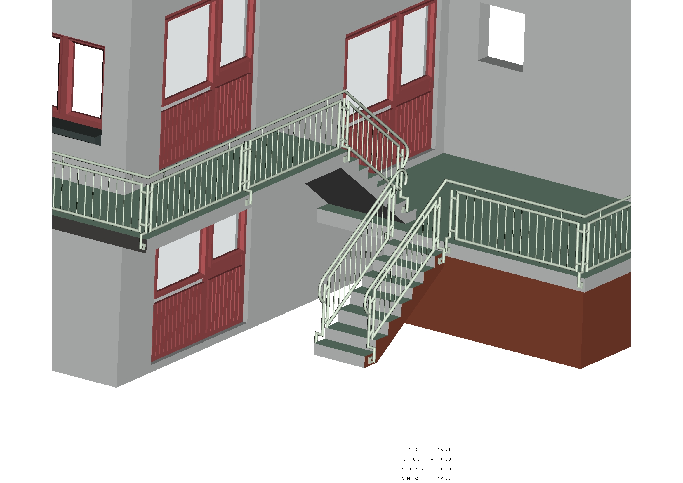

Hallo liebe Freunde, ich bin zufällig auf diese HP zugestoßen als ich INFO - bzg. Skelett Modell- im google gesucht habe!!!
Nun meine Frage an euch wäre jemand so nett und mir helfen,
- wie man mit ein Skelett "richtig " konstruiert
- wozu ist es denn überhaupt gut??
- wo könnte ich mich bezüglich dieser Thematik schlauer machen!!!
PS: Ich arbeite zurzeit mit ProE/ WildFire!!
mfg Seyhan, und DANKE an allen!!!!!

Ich versuchs mal.
Wir haben uns auch lange gefragt wozu das gut sein soll.
Also:
1. Einbaureferenzen auf Skelette verringern die Gefahr (am besten AAX verwenden) von Cirkularbezügen.
2. große Baugruppen sind leichter zu handhaben, da Einbaupositionen mit dem Skelett verändert werden können und daher nur dieses gespeichert werden muss, wenn ich z.B. eine dieser Positionen verschiebe.
3. Referenzen auf andere Bauteile können zum Verlust dieser führen, wenn ich oder jmd anderes dieses Teil ändert (Flächen oder Bohrungen werden z.B. gelöscht oder neu erstellt). Referenzen auf Skl-Teile sind nicht so gefährdet, da diese Teile nicht für Fertigungsunterlagen verwendet werden und daher in der Regel keine Körper beinhalten, die jmd löschen oder verändern will um einen solchen korrekt abzubilden.
4. Unsere Skl beinhalten in der Regel Achsen, Ebenen, Flächen, Beziehungen, Kurven. Für MDO sind eventuell Körper erforderlich um eine Dynamische Analyse machen zu können.

Willkommen im Forum. Da du neu bist, sei dir verziehen. Nur so nebenbei erwähnt: Oben gibt es ein Feld Suchen. Dort mal skelett eingeben und suchen lassen. Du wirst dich wundern wie viel darüber schon geschrieben wurde. siehe auch hier:
http://ww3.cad.de/foren/ubb/Forum12/HTML/004185.shtml

Schade, daß in dem Thread dein Hausbau-Beispiel nicht weiter durchgespielt wurde, wäre gut nachvollziehbar und würde keine fachspezifischen Kenntnisse voraussetzen... naja

Hab damals das Ganze allein noch ein bischen weitergesponnen. Es blieb dann aber im Endeffekt beim Geländer. Wie auch die Anderen hat sich das Ganze auch für mich aus Zeitmangel zerschlagen.
