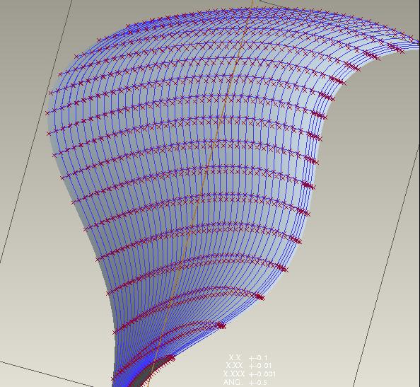

habe folgende Frage. Ist es mgl. eingefügte Punkte aus einer .pts Datei automatisch mit Spline Linien zu verbinden? Die Funktion mit array verbinden funktioniert leider nicht. Mache das bis jetzt immer von Hand.Was bei einer großen Anzahl von Punkten immer sehr langwierig ist. Habe zum besseren Verständnis meines Problems einen fertigen Körper als Bild angehängt.Gibt es da irgendwelche Tools oder könnte es mit einem kleinen Programm in java oder c++ gehn? Hat jemand erfahrung mit sowas?
Grüße und schon im vorraus vielen Dank!
Rene

Die Begriffe IBL und scantools müssten dir weiterhelfen (Hilfe und hier im Forum)
1. IBL siehe z.B. http://ww3.cad.de/foren/ubb/Forum12/HTML/000080.shtml#000001
entsprechend formatieren mit EXCEL etc....
2. Scantools hat ein Limit bei 200 Punkten in einer Kurvenreihe

Danke Alois
,das mit der ibl Datei ist glaube ich das gesuchte.
Vielen Dank
Probiers gleich mal aus.
Grüße Rene

... also, wenn ich diese geometrie sehe und diese punkte, denke ich wird auch kein automatismuns mit *.ibl moeglich sein. du muessest ja jeden querschnitt einzel als 'ibl-schleife' deklarieren, um diese kurve zu bekomme. dann kannst gleich die *.pts-datei von einem querschnitt jeweils einladen und punkte von hand verbinden. also meiner meinung nur mit viel handarbeit moeglich...
... so long
