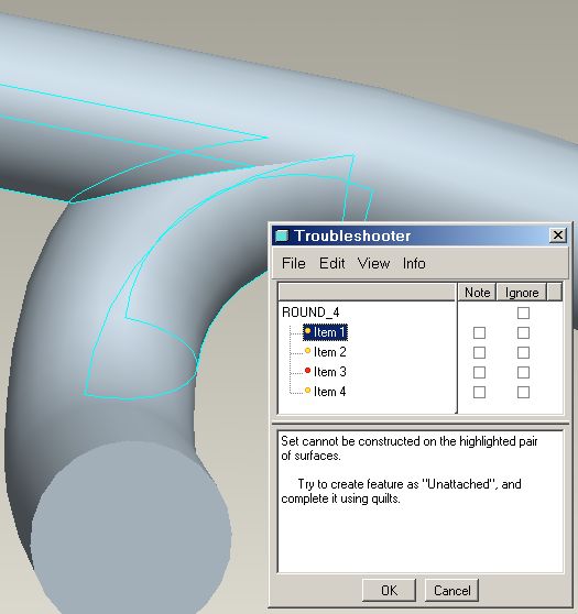

Hier ist ein Bild von der Kante die ich verrunden will.
http://img329.imageshack.us/img329/5631/verrundungproblem8lr.jpg
Habe schon unterschiedliche Radien ausprobiert und nur die Flächen ausgewählt. Ohne Erfolg. Als Surface will ich die Radien nicht erstellen, da das Endteil vollständig als Solid aufgebaut werden soll.
Ich habe schon probiert nach dem Surface abrunden Befehl, noch den Solidify Befehl dranzuhängen, aber auch hier ohne Erfolg.
Die Fehlermeldung lautet in etwa, Could not construct geometry, geometry has intersecting parts.

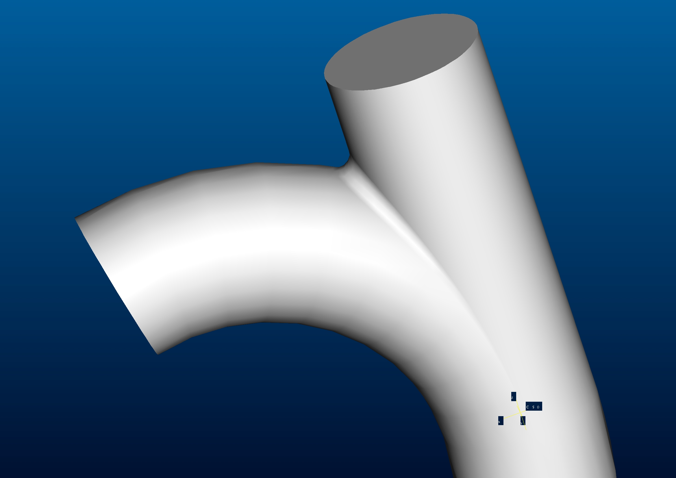

erstellt am: 07. Nov. 2005 19:09    Editieren oder löschen Sie diesen Beitrag!  <-- editieren / zitieren -->   Antwort mit Zitat in Fett Antwort mit kursivem Zitat    Unities abgeben: 1 Unity (wenig hilfreich, aber dennoch)2 Unities3 Unities4 Unities5 Unities6 Unities7 Unities8 Unities9 Unities10 Unities Nur für masu 10 Unities + Antwort hilfreich
Bei mir macht es keine Probleme. Ich denke es liegt an der Entstehungsgeschichte der beiden Rohre.
Ich habe meine mit Regelgeometrien mit Ziehen erzeugt.
Beigefügt das Ergebnis.
Ist allerdings WF1, sollte aber keinen Unterschied machen.

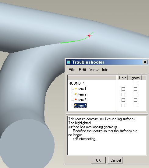

Ich habe nun die absolute Genauigkeit auf 0.01 gestellt. Leider hatte dies kein Erfolg gehabt.
Habe auch versucht Flächen auszuwählen und ganz kleine Radien von 0.1 zu nehmen. Leider ohne Erfolg. Ich bekomme folgende Fehlermeldung

ich glaube auf Deinen letzten Bildern mit den der Fehlermeldung, das Problem erkannt zu haben!!!!
Die Grüne Kurve läuft sehr weit ins Teil hinein........
und am Ende ist mit sicherheit nur noch ein Radius von "NULL" möglich!
Probiere doch einfach mal einen Variablen Radius,der von "Null" über deinen gewünschten Radius wieder zu "Null" auf der anderen Seite läuft!
Denke das sollte gehen!
Bin mir sicher, daß ein konstanter Radius, egal wie klein er auch ist, in den Ecken der Kante schon zu groß sein wird!!!
Hoffe Du hast Erfolg!
