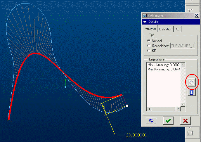

Ich habe, eins tiefer eine Messung der Krümmung beschrieben. Wie würde das mit nem Feldpunkt und nem UDA gelöst?
[Diese Nachricht wurde von os am 06. Nov. 2005 editiert.]

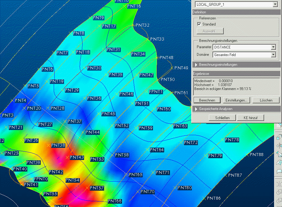

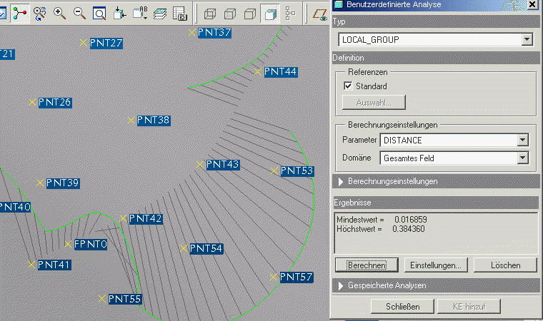

lucky2k
Dipl.-Ing. / ProE Support, Training, Consulting
Sehen Sie sich das Profil von lucky2k an!   Senden Sie eine Private Message an lucky2k  Schreiben Sie einen Gästebucheintrag für lucky2k
Beiträge: 249
Registriert: 08.07.2002
XEON 2x3.6Ghz, 2GB RAM, WF2 (M160), Pro/I3.4 (M011)
erstellt am: 08. Nov. 2005 08:52    Editieren oder löschen Sie diesen Beitrag!  <-- editieren / zitieren -->   Antwort mit Zitat in Fett Antwort mit kursivem Zitat    Unities abgeben: 1 Unity (wenig hilfreich, aber dennoch)2 Unities3 Unities4 Unities5 Unities6 Unities7 Unities8 Unities9 Unities10 Unities Nur für os 10 Unities + Antwort hilfreich
Hi Olaf,
Glückwunsch zum Ehrenmitglied erstmal!
Also, wenn du die Krümmung willst, mach doch einfach eine Krümmungsanalyse. Mit dem eingekringelten Button kann man das ganze auch nach Excel exportieren (leider nur Absolutwerte)
Die Sache mit dem Feldpunkt / UDA wird eigentlich erst bei komplexeren Aufgaben interessant.
z.B. Wenn man farblich den Abstand von zwei Bauteilen auf den kritischen Flächen darstellen will.
Oder den Abstand einer aus gemessenen Punkten erzeugten Fläche von der CAD-Geometrie mit Farbskala auswerten. S. Bilder.
Lucky
