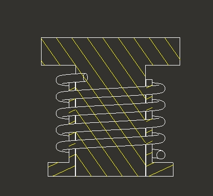

Hallo Forum (auch ein Mod. hat mal Fragen  )
die Suche hat mich schon ein wenig weitergebracht, aber mir noch nicht den Hinweis gebracht, es zu beseitigen.
Habe mal eine Test-BG mit Zeichnung erstellt, die das Problem verdeutlicht. Die Feder soll von der Schraffur ausgeschlossen werden. Leider scheint die Schraffur der dadurch verdeckten Teile durch die Feder durch. Die Teile haben keine Durchdringungen, was teilweise als Fehlerquelle genannt wurde. Eigentlich ist es mir so, daß es eine Einstellung in der din.dtl geben müßte. Dazu habe ich aber nix gefunden.

... das war schon immer so und wird auch immer so bleiben, es gibt auch keine einstellung dazu, ich habe bereits 2001 daraus einen call gemacht, der wurde von inneo weiter an ptc geleitet aber als beabsichtigte funktion deklariert ohne handlungsbedarf. so wurde mir das jedenfalls mitgeteilt...

danke, auch wenn's schmerzt
