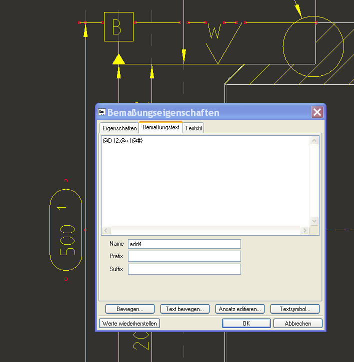

Hallo Pro/E-Gemeinde,
ich möchte versuchen einzelne Bemaßungen in einer Zeichnung als Prüfbemaßung kenntlich zu machen und dabei den jeweiligen Bemaßungen noch eine laufende Nummer zuzuordnen, die auch in der Zeichnung angezeigt werden soll.
Hintergrund ist die Verwendung dieser Zeichnung bzw. der Bemaßungen für ein Prüflabor. Diese weisen den Meßpunkten bzw. Bemaßungen Nummern zu. Diese Nummern will ich aber nun aus Dokumentationszwecken in der Zeichnung haben.
Prüfbemaßungen an sich sind ja kein Problem, nur das mit der Nummer hab ich noch nicht hinbekommen. Vielleicht weiß von Euch jemand Rat oder ein workaround.

Hallo Leute,
ProE kann sowas nur "händisch".
Das würde mir schon reichen, für die paar Zeichnungen ist ein externes Programm ein zu aufwendiger Weg.
Ich will bloß bestimmte Bemassungen als Prüfbemaßung kennzeichen (ProE macht das mit nem ovalen Kasten um das Maß), und diesem Kasten eine Nummer zuweisen, die auch auf der Zeichnung auftaucht. Diese sollte entweder mit in dem Kasten oder hinten angehängt sein. Auch ein assoziierter Ballon wäre denkbar.

Hallo rubbi,
vielleicht ganz simpel wie im Anhang dargestellt!?
Iss aber nich assoziativ!
Gruß aus Berlin
