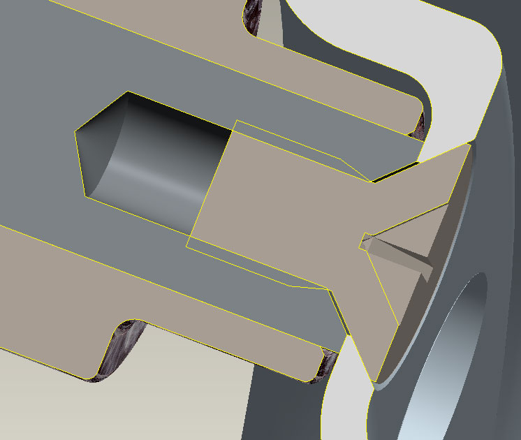

Hallo......
ich habe mal wieder ein klitze kleines Problem.....

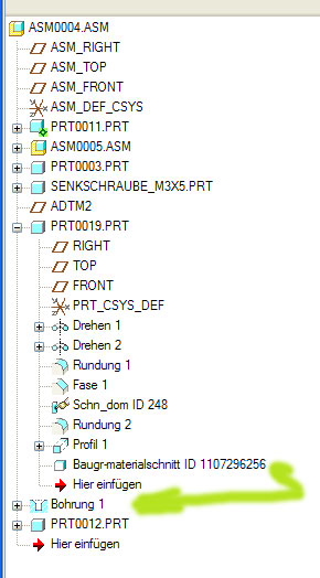

bitte wie bekomme ich ein Baugruppen KE in ein Part und mache es dann auch noch unabhängig von der Baugruppe.....?????
Noch etwas mehr zur Erklärung....
Also, ich abe in einer Baugruppe mit dem Bohrungstool eine Gewindebohrung für eine Senkschraube, bei der ein Teil des Schraubenkopfes durch das Blech durch geht erzeugt.... im anderen Teil muß platzt für den Konus ausgearbeitet sein, damit die Schraube auch noch zieht.... und da ich keine Lust hatte die Senktiefe zu berechnen, habe ich das schnell in der Baugruppe gemacht...... hat soweit ja auch alles super geklappt....... da diese Bohrung aber nun einemal nicht bei der Montage in der Baugruppe gebohrt wird sondern das Teil eben einzeln komplett gefertigt wird, brauche ich eben auch diese Bohrung im Part und nciht in der Baugruppe.... hier mal noch zwei Bilder zu meinem Problem......
bin mal gespannt, was da geht....
so lange ich in der Baugruppe bin sehe ich ja auch das KE im Part, im Part selber wo ich es brauche, fehlt es eben.....
Vielen Dank im Voraus und LG Jens

Du kannst beim Erzeugen die Ebene wählen der das KE wirksam ist, BG und/ oder Teil.
Aber wehe Du hast das Ding im Teil und verbummelst Deine Baugruppe...

Kannst Du so machen, aber ich würde mir auf jeden Fall die Mühe machen und die Bohrung neu erzeugen! Grund: solche Referenzen können nervenraubend sein.
Das kannst Du natürlich auch in der BG machen, dann siehst Du gleich, ob es reicht. Teil aktivieren und los geht es (aber bitte keine Referenzen von anderen Teilen nutzen, sonst hast Du den gleichen Salat)
